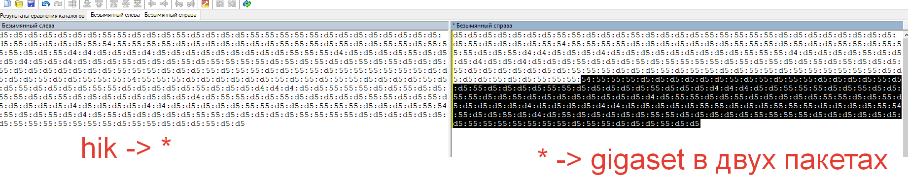

Неа, проверил. Нашел пакет от Панели на *, нашел два пакета сразу после с * на gigaset. Астериск ровно разбил один пакет на две части - сравнил по Payload rtp пакетов, на скрине черным второй пакет. Получается где то плечо * -> gigaset косячит.
