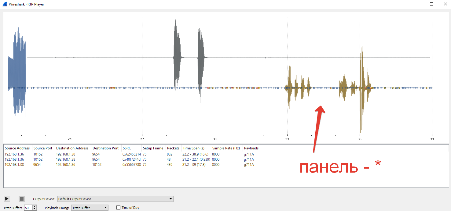

Есть связка вызывная панель hikvision ds-kb8112 (192.168.1.38) +asterisk(192.168.1.36) + gigaset c530a ip (192.168.1.35).
Везде кодеки g.711a. Проблема:
- от телефона на панель звук норм, от панели на телефон булькающее нечто.

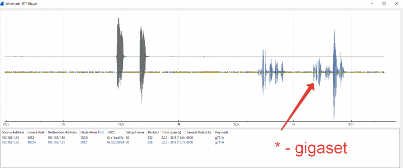

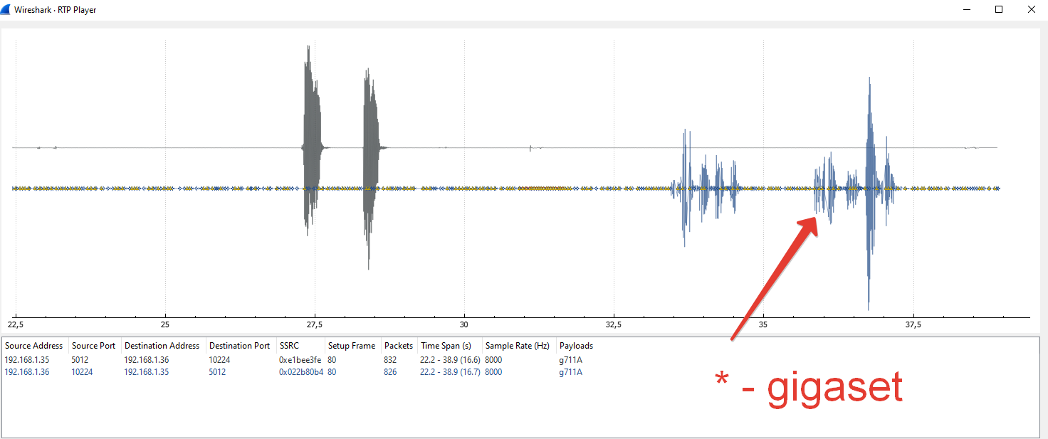

Снял дамп, кодеки все ОК, но заметил, что размер RTP пакета не везде одинаковый.
Gigaset -> 160 -> asterisk -> 160 -> панель
Gigaset <- 160 <- asterisk <- 320 <- панель
Если прослущать дамп Gigaset <- 160 <- asterisk то звук вроде есть и терпимый, но в телефоне он идет как какафония.
На глаз видно, что после конвертации с графиком звука какая то беда, он какой то дискретный.
Насколько понимаю: косяк при конвертации с 320 в 160 длину пакета.
Прошу помощи у старожил, какие настройки такой конвертации есть в астериск?

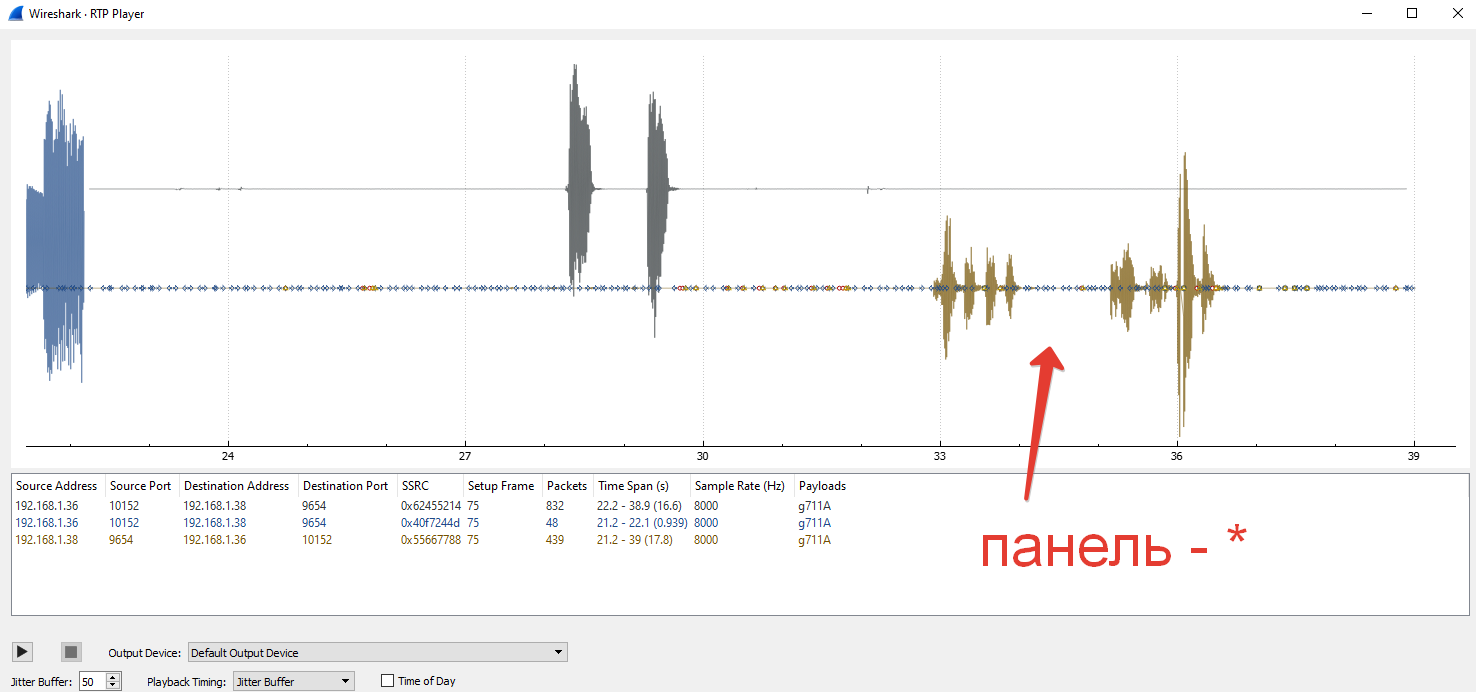

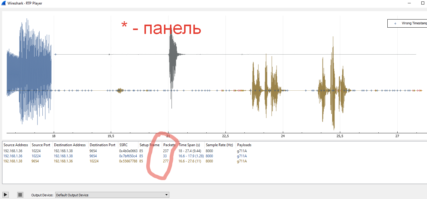

Анализ RTP пакетов говорит, что потери 1,6% на плече панель -> астериск.
Может быть такое, что изза этой потери звук фиговый, а wireshark после захвата при проигрывании потока восстанавливает последоавтельность пакетов и получается норм?
Причина - пакетизация голоса от панели Hikvision.
Наверняка можно подстроить на стороне панели, и/или - на стороне Астериска.

Пробовал такое на сервере, ноль эффекта:
allow=alaw:20
Еще пробовал: autoframing=yes - тоже ноль эффекта.
При чем сам гигасет шлет пакеты размером 160, это дефолтное значение. А вот hikvision "нарисовался всех умнее" и 320 шлет.

Интересно, поставил такие настройки:
[101](managers-phones)
callerid="Zvonok" <101>
allow=alaw:40
Теперь поток с панели так и остался 40мс(320 пакет).
Но поток с астрикса на панель с 20 мс поднялся до 40мс, то есть насройка отработала. Но все осталось по старому по качеству. На панель - ОК, с панели - звук булькает после преобразования на *.

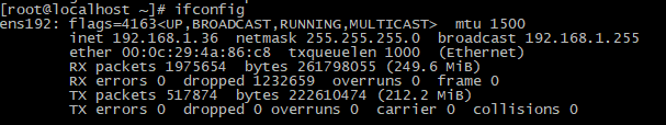

Команда ifconfig показывает на интерфейсе - RX errors ? TX errors ? Если есть (192.168.1.36 - ошибки то есть!) , то возможно у вас не full duplex а half-duplex.
Godz
Сообщения: 13
Сообщение Godz »
Не, все норм по rx tx. Да и не понятно почему на мобилу норм все уходит\приходит и на софтофон голос туда обратно норм ходит, а гемор с Gigaset и SPA112

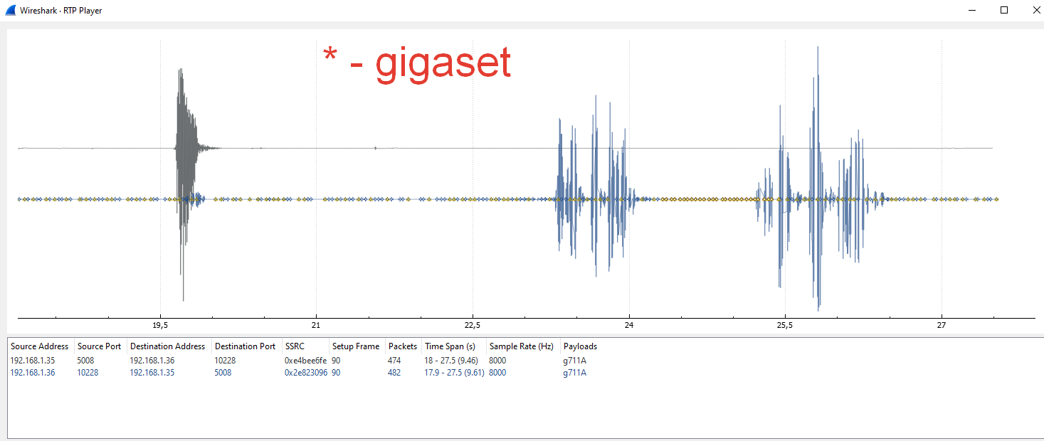

ded писал(а):http://asterisk.ru/knowledgebase/debug
в атаче pcap, проблемы в пакетах от * к gigaset своим нубским взглядом не вижу, размер 20ms. Мне кажется звук где то внутри * портится при трансформации 40мс в 20 мс.
