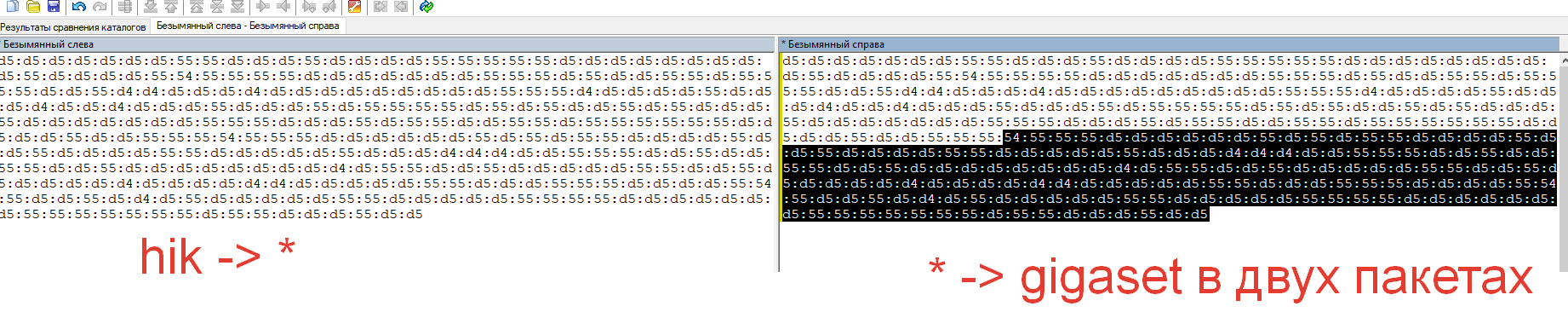

Godz писал(а):Мне кажется звук где то внутри * портится при трансформации 40мс в 20 мс.
Вполне возможно, что Asterisk, исходя из установленного на канале ptime, из каждого пакета берет только первые 20мс, а оставшиеся 20 отбрасывает.
Неа, проверил. Нашел пакет от Панели на *, нашел два пакета сразу после с * на gigaset. Астериск ровно разбил один пакет на две части - сравнил по Payload rtp пакетов, на скрине черным второй пакет. Получается где то плечо * -> gigaset косячит.
