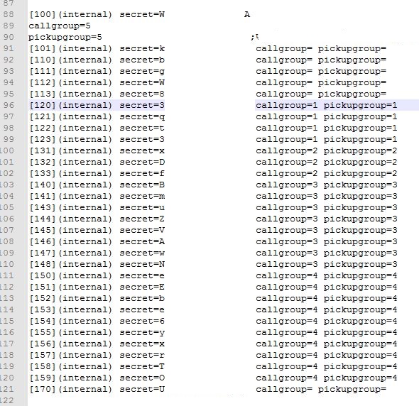

У меня в sip.conf забито так (в данный момент забито естеншен, шаблон, callgroup и pickupgroup. Если понадобится добавить еще какие то поля -- делать это надо так же автоматизировано):
[120](internal) secret=password callgroup=1 pickupgroup=1
Вроде бы удобно, учитывая мою конструкцию ниже, но так не работает :( ни с пробелами, ни с запятыми. правильно писать так:
callgroup=1
pickupgroup=1
Т.е. после естеншена и шаблона Asterisk читает только первый аргумент (пароль), остальные игнорирует. Но в других конфигах конструкция в одну строчку работает, например voicemai.conf:

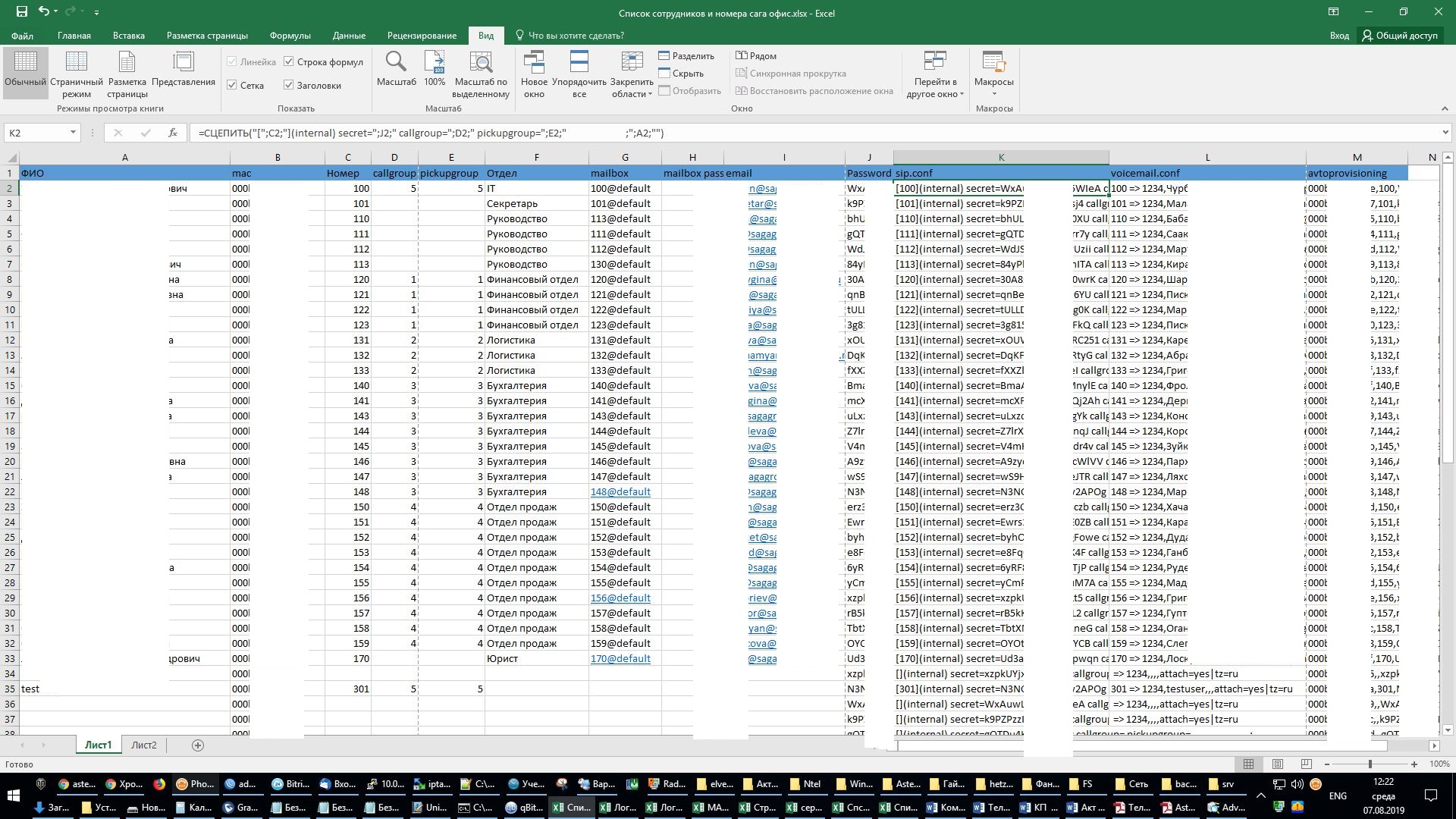

Для того, что бы держать все в одном месте и при необходимости быстро развернуть новый сервер в новом месте я изобрел такую конструкцию:
Файл список.xls, в котором забита вся информация и с помощью формул (=сцепить) и кучи полей автоматически формирую строки которые нужны для настройки (sip.conf, voicemail.conf, autoprovisioning и прочее, что может понадобиться). Смысл в том, что бы автоматизировать заполнение конфигов до простого копипаста. Содержимое список.xls:
Т.е. в файл забивается информация полностью и под любые конфиги просто пишется формула и формируется правильная строчка. С автопрожингом, с voicemai.conf работает, а с sip.conf получается не работает. Как изменить формулу, что бы она автоматом подставляла перенос строки или можно писать в одну строку, разделяя какими то символами?

Пока писал сообщение -- сам его решил, надо добавить символ "перенос строки", осталось только понять, как это сделать.

это все хорошо, но мороки много (придумать таблицу, сделать форму ввода вывода, написать скрипт формирования файла из бд... куча лагов, багов, ошибок, дебага), а я хочу упростить, а не усложнить :)
да и по поводу веб-интерфейса -- есть же простой asterisk gui, прикручивается не сложно и вот тебе веб-интерфейс. только зачем он? хочешь gui -- есть FreePBX.
Короче я понял, никто жизнь не упрощает :) значит буду дальше пользоваться своей схемой, только после копипаста экстеншенов жмакать enter в конце каждой строчки...и sip.conf уже не будет таким красивым :(

Если подумать, то половину можно сократить. Формируйте csv из вашего экселя, csv разбирайте скриптом на php. Так не надо ни таблицу придумывать, ни форм писать.
