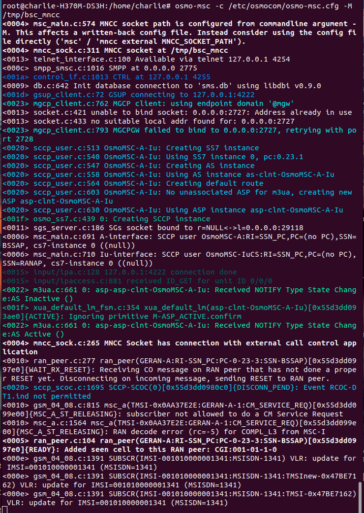

Всем привет!
Мне удалось завести osmo-sip-connector, чтобы он не отлетал, теперь сокет не слетает.
Однако в osmo-msc возникают ошибки при попытке звонка в частности: subscriber not allowed to do a CM Service Request
Полный лог на картинке.
При следующих попытках звонков, возникает такая ошибка в osmo-msc:
<0000> mgcp_client_fsm.c:267 MGCP_CONN(RTP_TO_RAN)[0x55d3dd0775b0]{ST_CRCX_RESP}: MGW/CRCX: response yields error: 400 FAIL
И так при каждом звонке до бесконечности.
При этом в логах osmo-sip-connector печатается следующая ошибка:
<0001> mncc.c:75 Wanted response(MNCC_RTP_CREATE) but got(MNCC_REL_CNF) for leg(2147483649)
Свой телефон я зарегистрировал через osmo-hlr, телефон к сети подключается без проблем.
Не могу приодолеть эту проблему со звонками, буду благодарен за помощь!

1) Изображения не видны, публикуйте сторонние картинки либо их загрузкой (добавитть вложение), если маленькие, либо обрамлять URL картинки тегом
[Img]https://t3.ftcdn.net/jpg/05/24/56/98/240_F_524569856_DfHyPWSKWVgyEGzHTqBhxRlkxM5gtosr.jpg[/Img]
2) Судя по сообщениям MGCP_CONN, в osmo коннекторе задействован Cisco протокол MGCP (Media gateway control protocol), возможно он просит использование канала chan_mgcp
Проверьте его наличие в Астериске?
CLI> core show channeltypes

Нет, там же все элементарно.
MGCP внутри осмокома. Далее есть osmo-sip-connector, он цепняется cокетом MNCC к самому MSC.
Нужно смотреть отладку с обоих сторон, если уж невмоготу юзать эту распушенку вместо старого доброго и надежного osmo-nitb.
Можно поменять везде 127.0.0.1 на реальный серый 192.168.0.xxx.
Вы на лупбеке ничего не увидите)
Плюс есть бага одна в осмокоме.

Прикрепил картинки.
Лог после звонков
Лог после звонков
Screenshot from 2022-11-24 11-22-34.png (41.68 КБ) 3286 просмотров
Лог в osmo-sip-connector
Screenshot from 2022-11-24 11-18-46.png (39.42 КБ) 3286 просмотров
Лог в osmo-msc
Лог в osmo-msc
