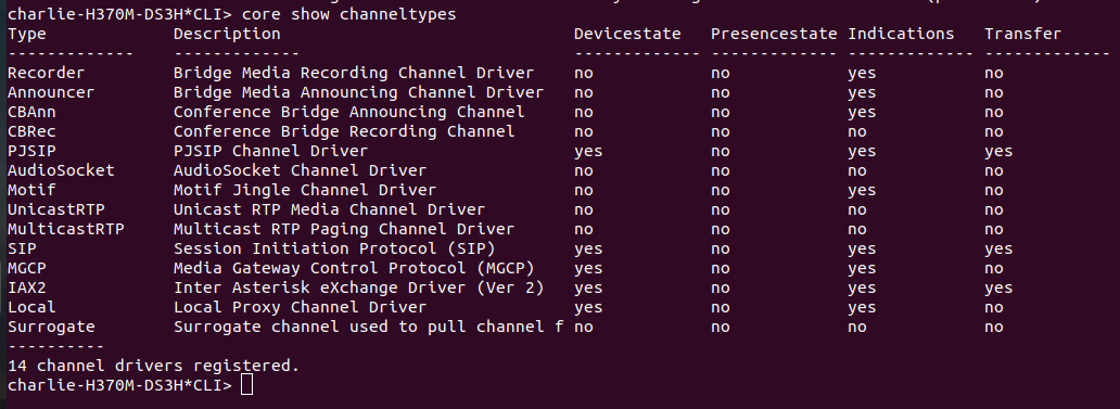

ded писал(а): CLI> core show channeltypes
Вывод для команды: core show channeltypes
