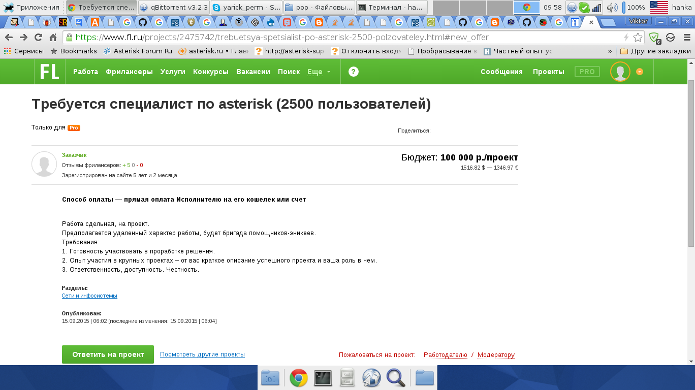

https://www.fl.ru/projects/2475742/treb ... teley.html
Мне кажется не взлетит :)
Тем более если искать человека на free-lance

Для тех кто рискнет поучаствовать:
Как человек ставящий астер на 700 человек
1.Настройка сервера, включая установку в стойку заказчика - 1 день
2.Настройка asteriks и заведение пользователей - 2 дня
3.Настройка циски и eltex для потоков 1Е - 1 день
4.Первоначальная настройка шлюзов eltex на 72 и 8 портов - 2 дня
5.Выездная бригада - по кроссирования выносящая мозг - 2 недели
6.Правка маршрутов, IVR, номеров, переадресации - 4 недели
7.Настройка мониторинга по всему - от шлюзов до asterisk (zabbix) - 2 недели
8.Секс с провайдером интернета до приведение линий в нормальное состояние и замена роутеров - 2 месяца
9.Секс с eltex с правка прошивок, конфигураций, настроек - 2 недели
Итого проект длится - 3 месяца
