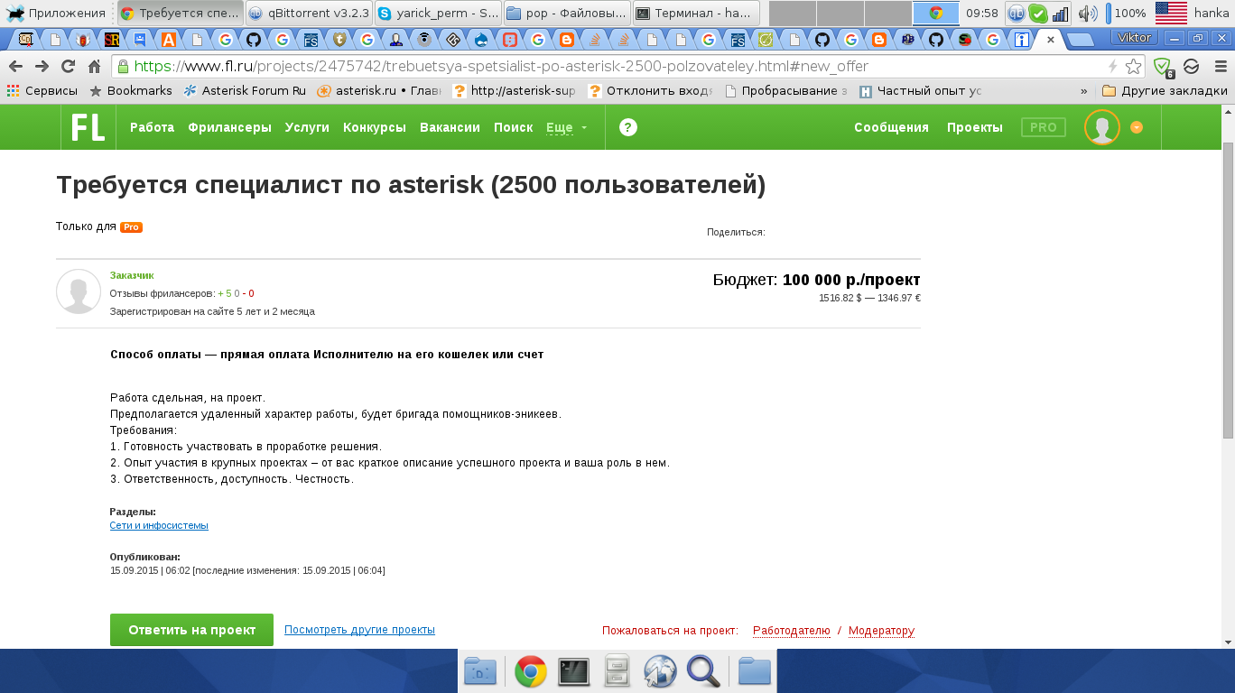

https://www.fl.ru/projects/2475742/treb ... teley.html
Мне кажется не взлетит :)
Тем более если искать человека на free-lance
