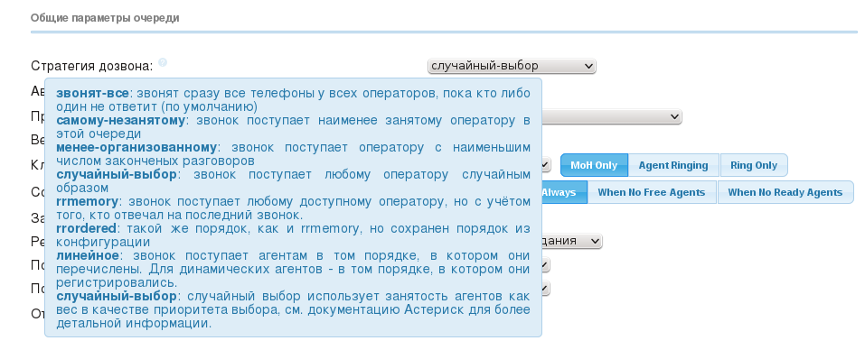

leastrecent - это стратегия самому-незанятому.
Переключите интерфейс на русский язык и там в подсказках всё будет расписано понятней.

Нету у меня интерфейса. Спасибо за скриншот.
leastrecent - "отвечавший ранее других", где-то нагуглил.
Подразумевается, что "не отвечавший дольше всех", верно?
