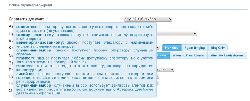

Сообщения: 15767
Re: Соединение в очереди с оператором, который дольше всех ж
leastrecent - это стратегия самому-незанятому.
Переключите интерфейс на русский язык и там в подсказках всё будет расписано понятней.
P.Ilya
Сообщения: 101
Зарегистрирован: 17 ноя 2014, 18:40
Сообщение P.Ilya »
Нету у меня интерфейса. Спасибо за скриншот.
leastrecent - "отвечавший ранее других", где-то нагуглил.
Подразумевается, что "не отвечавший дольше всех", верно?
В этом случае агент, который только что зарегистрировался, будет помещен в начало списка, или в конец?
