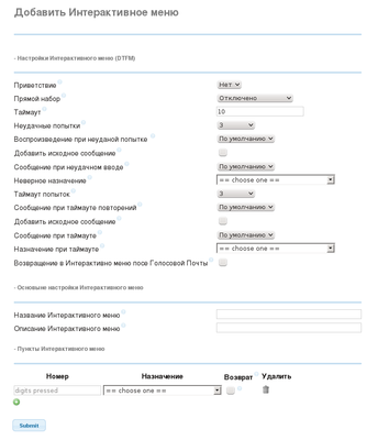

В вэб интерфейсе модуля Очередь я вижу поле Таймаут, Сообщение при таймауте и Назначение после таймаута.

ded писал(а):В вэб интерфейсе модуля Очередь я вижу поле Таймаут, Сообщение при таймауте и Назначение после таймаута.
Ну наверно вы имели ввиду модуль IVR, т.к. в модуле очерь такого нет.
Если так, то я отвечу в этом контексте.
Там есть:
Invalid Retries - попытки неверного ввода, что сказать и если число этих попыток превысило куда отправить
Timeout Retries - если не получено ни одного сигнала DTMF в течении таймаута то количество таких таймаутов, затем что сказать и куда отправить при превышении этого чилса.
Это 2 единственных таймаута в настройках IVR, ну кроме основного, которые можно править. И эти таймауты ни как не связаны с таймаутом на ожидание ввода DTMF сигнала. В общем в этом меню, как я уже и говорил, такой настройки нет. А есть ли она вообще?

Да, это в Интерактивном меню есть - Таймаут, и всё прочее..
Третий сверху.

ded писал(а):Да, это в Интерактивном меню есть - Таймаут, и всё прочее..
Третий сверху.
Ну этот же таймаут расчитан на то, сколько ждать какого либо DTMF сигнала, а не задержку между этими DTMF сигналами. У меня то же этот параметр стоит в 10. Этот и 2 других таймаута не те таймауты которые нужно изменить. Нужно именно таймаут между DTMF сигналами.
