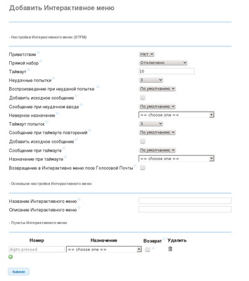

В вэб интерфейсе модуля Очередь я вижу поле Таймаут, Сообщение при таймауте и Назначение после таймаута.

ded писал(а):В вэб интерфейсе модуля Очередь я вижу поле Таймаут, Сообщение при таймауте и Назначение после таймаута.
Ну наверно вы имели ввиду модуль IVR, т.к. в модуле очерь такого нет.
Если так, то я отвечу в этом контексте.
Там есть:
Invalid Retries - попытки неверного ввода, что сказать и если число этих попыток превысило куда отправить
Timeout Retries - если не получено ни одного сигнала DTMF в течении таймаута то количество таких таймаутов, затем что сказать и куда отправить при превышении этого чилса.
Это 2 единственных таймаута в настройках IVR, ну кроме основного, которые можно править. И эти таймауты ни как не связаны с таймаутом на ожидание ввода DTMF сигнала. В общем в этом меню, как я уже и говорил, такой настройки нет. А есть ли она вообще?
Интересно кстате я заметил, что если набрать 1 то IVR ждет 3 секунды на ввдод следующего символа, т.к. в диалплане с цыфрой 1 есть еще 11. А если набрать 6 то сразу же идет сообщение, что неверная комбинация. Вот где изменить в настройках, что бы и после нажатия на 6 диалплан ждал 3 секунды?
Или где настроки, что бы сообщение о неправильном номере воспроизводилось не в беграунде, а так что бы пока оно воспроизводится нельзя было ввести ничего? Но лучше конечно бы задать ожидание на ввод DTMF.

Да, это в Интерактивном меню есть - Таймаут, и всё прочее..
Третий сверху.

ded писал(а):Да, это в Интерактивном меню есть - Таймаут, и всё прочее..
Третий сверху.
Ну этот же таймаут расчитан на то, сколько ждать какого либо DTMF сигнала, а не задержку между этими DTMF сигналами. У меня то же этот параметр стоит в 10. Этот и 2 других таймаута не те таймауты которые нужно изменить. Нужно именно таймаут между DTMF сигналами.
