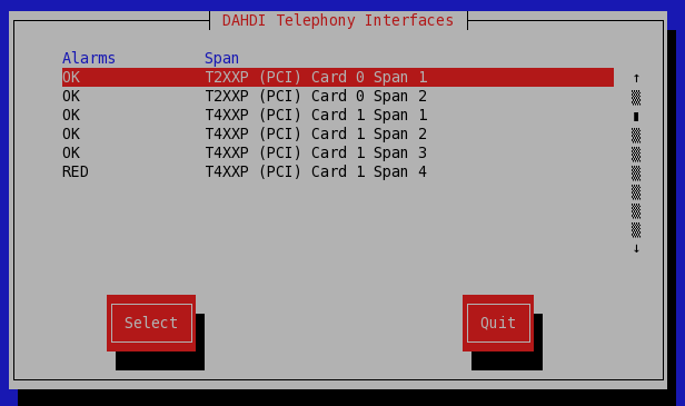

*CLI> dahdi show status
Description Alarms IRQ bpviol CRC4 Fra Codi Options LBO
T2XXP (PCI) Card 0 Span 1 OK 0 0 0 CCS HDB3 CRC4 0 db (CSU)/0-133 feet (DSX-1)
T2XXP (PCI) Card 0 Span 2 OK 0 0 0 CCS HDB3 CRC4 0 db (CSU)/0-133 feet (DSX-1)
T4XXP (PCI) Card 1 Span 1 OK 0 0 0 CCS HDB3 CRC4 0 db (CSU)/0-133 feet (DSX-1)
T4XXP (PCI) Card 1 Span 2 OK 0 0 0 CCS HDB3 CRC4 0 db (CSU)/0-133 feet (DSX-1)
T4XXP (PCI) Card 1 Span 3 OK 0 0 0 CCS HDB3 CRC4 0 db (CSU)/0-133 feet (DSX-1)
T4XXP (PCI) Card 1 Span 4 RED 0 0 0 CCS HDB3 CRC4 0 db (CSU)/0-133 feet (DSX-1)
D210 + D410 = total 6 E1 ports, 186 channels

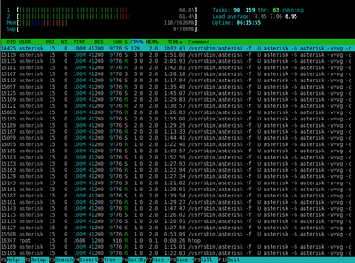

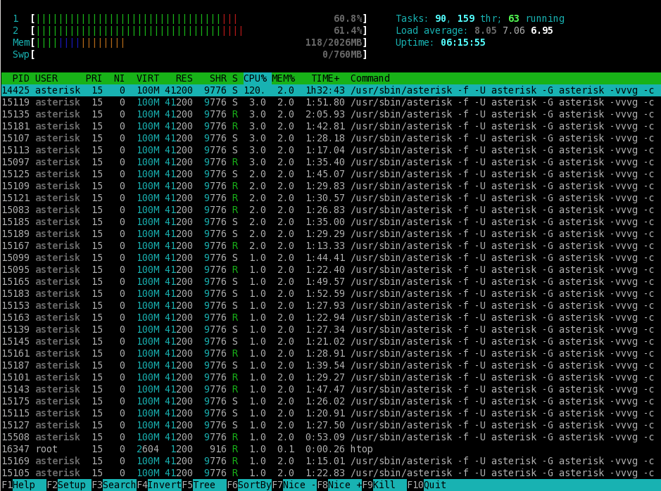

Вызов с двух первых Е1 портов терминируется на музыку во вторых двух Е1 портах. 60% загрузка системы
Система:
HP ProLiant DL 145 G2 (http://h18000.www1.hp.com/products/serv ... index.html)
Два AMD Opteron(tm) Processor 248 CPU 2191.516 MHz
2 ГБ памяти
60 % usage
60 % usage

Да mp3.
Пока не знаю как выяснить наиболее узкое место. Возможно - дисковая подсистема, там у него ISA HDD.

ded, а трещит музыка-то? Слушал?
