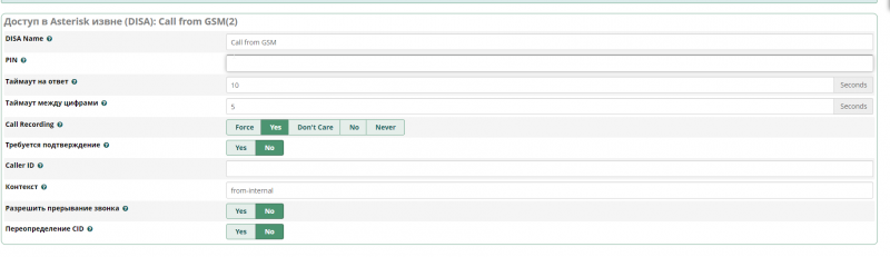

Приветствую форумчане.
Я правильно понимаю чтобы звонить через DISA на внешние номера нужна еще одна телефонная линия (транк) то есть ты не можешь звонить стой же линии на которую позвонил для попадания в DISA?
Я звоню на номер АТС допустим 88127993311 попадаю на IVR после нажимаю 9 ввожу пароль для входа в DISA потом набираю номер сотового допустим 89111876499
В таком случае я получаю ответ, что все линии заняты и ошибку в log.

Но если я в DISA наберу внутренний номер абонента на АТС то я дозваниваюсь до него без проблем.
Настраивал по инструкции https://voxlink.ru/kb/asterisk-configur ... nastrojka/
Может проблема в том, что контекст from-internal из за этого и разрешено звонить только на внутренние номера?
Хотя в логе есть строчка from-pstn, 89111876499, что говорит о переводе на транк.

devset писал(а):Я правильно понимаю чтобы звонить через DISA на внешние номера нужна еще одна телефонная линия (транк) то есть ты не можешь звонить стой же линии на которую позвонил для попадания в DISA?
Только в случае аналоговой линии, или модема-GSM.
Из контекста from-internal можно звонить не только на внутренние номера. Вы можете убедиться в этом с любого внутреннего номера. И ваш лог говорит
Spawn extension (from-pstn, 89111876499, 1)
то есть попытка набора внешнего номера 89111876499 была сделана из контекста from-pstn.
Чуть выше этого (нам не видно) была видна сама попытка вызова.

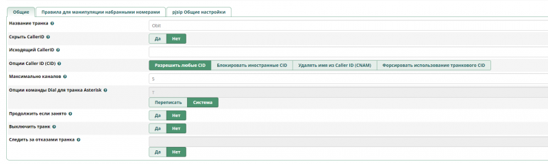

Проверьте, что ваша настроенная DISA (после нажимаю 9 ввожу пароль для входа в DISA) имеет контекст from-internal.
И проверьте, что на транке стоит закрывающий CID= 88127993311

Я правильно понимаю, что в строку "Исходящий CID" я должен вписать номер?
Не у меня цифровая АТС от Обита.

Настройки DISA
Re: Disa FreePBX
Поле Caller ID на транке не заполнено.
devset
Сообщения: 30
Re: Disa FreePBX
Сообщение devset »
поставил Caller ID не помогло((
