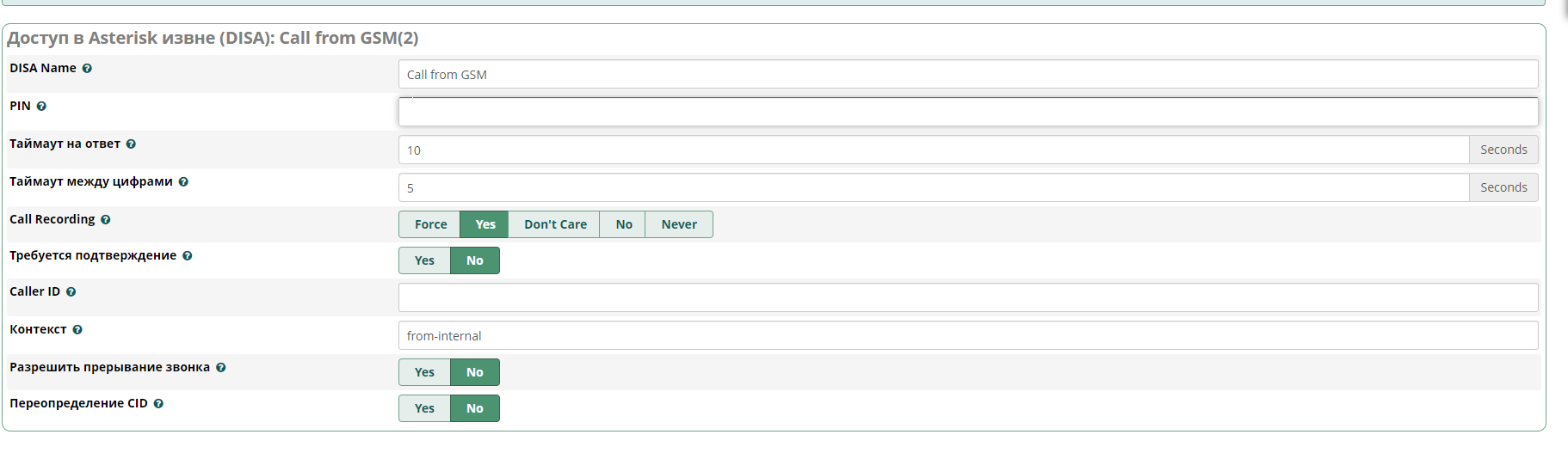

Приветствую форумчане.
Я правильно понимаю чтобы звонить через DISA на внешние номера нужна еще одна телефонная линия (транк) то есть ты не можешь звонить стой же линии на которую позвонил для попадания в DISA?
Я звоню на номер АТС допустим 88127993311 попадаю на IVR после нажимаю 9 ввожу пароль для входа в DISA потом набираю номер сотового допустим 89111876499
В таком случае я получаю ответ, что все линии заняты и ошибку в log.
  • [2022-05-18 13:47:30] VERBOSE[17657][C-00000060] app_stack.c: Spawn extension (from-pstn, 89111876499, 1) exited non-zero on 'PJSIP/Obit-00000063'
    [2022-05-18 13:47:30] VERBOSE[17657][C-00000060] app_stack.c: PJSIP/Obit-00000063 Internal Gosub(crm-hangup,s,1) complete GOSUB_RETVAL=
    [2022-05-18 13:47:30] VERBOSE[17657][C-00000060] app_dial.c: Everyone is busy/congested at this time (1:0/0/1)
    [2022-05-18 13:47:30] VERBOSE[17657][C-00000060] pbx.c: Executing [s@macro-dialout-trunk:37] NoOp("Local/89111876499@from-internal-00000028;2", "Dial failed for some reason with DIALSTATUS = CHANUNAVAIL and HANGUPCAUSE = 21") in new stack
    [2022-05-18 13:47:30] VERBOSE[17657][C-00000060] pbx.c: Executing [s@macro-dialout-trunk:38] GotoIf("Local/89111876499@from-internal-00000028;2", "0?continue,1:s-CHANUNAVAIL,1") in new stack
    [2022-05-18 13:47:30] VERBOSE[17657][C-00000060] pbx_builtins.c: Goto (macro-dialout-trunk,s-CHANUNAVAIL,1)
    [2022-05-18 13:47:30] VERBOSE[17657][C-00000060] pbx.c: Executing [s-CHANUNAVAIL@macro-dialout-trunk:1] Set("Local/89111876499@from-internal-00000028;2", "RC=21") in new stack
    [2022-05-18 13:47:30] VERBOSE[17657][C-00000060] pbx.c: Executing [s-CHANUNAVAIL@macro-dialout-trunk:2] Goto("Local/89111876499@from-internal-00000028;2", "21,1") in new stack
    [2022-05-18 13:47:30] VERBOSE[17657][C-00000060] pbx_builtins.c: Goto (macro-dialout-trunk,21,1)
    [2022-05-18 13:47:30] VERBOSE[17657][C-00000060] pbx.c: Executing [21@macro-dialout-trunk:1] Goto("Local/89111876499@from-internal-00000028;2", "continue,1") in new stack
    [2022-05-18 13:47:30] VERBOSE[17657][C-00000060] pbx_builtins.c: Goto (macro-dialout-trunk,continue,1)
    [2022-05-18 13:47:30] VERBOSE[17657][C-00000060] pbx.c: Executing [continue@macro-dialout-trunk:1] NoOp("Local/89111876499@from-internal-00000028;2", "TRUNK Dial failed due to CHANUNAVAIL HANGUPCAUSE: 21 - failing through to other trunks") in new stack
    [2022-05-18 13:47:30] VERBOSE[17657][C-00000060] pbx.c: Executing [continue@macro-dialout-trunk:2] ExecIf("Local/89111876499@from-internal-00000028;2", "0?Set(CALLERID(number)=)") in new stack
Но если я в DISA наберу внутренний номер абонента на АТС то я дозваниваюсь до него без проблем.
Настраивал по инструкции https://voxlink.ru/kb/asterisk-configur ... nastrojka/
Может проблема в том, что контекст from-internal из за этого и разрешено звонить только на внутренние номера?
Хотя в логе есть строчка from-pstn, 89111876499, что говорит о переводе на транк.
Спасибо.

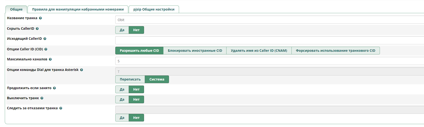

devset писал(а):Я правильно понимаю чтобы звонить через DISA на внешние номера нужна еще одна телефонная линия (транк) то есть ты не можешь звонить стой же линии на которую позвонил для попадания в DISA?
Только в случае аналоговой линии, или модема-GSM.
Из контекста from-internal можно звонить не только на внутренние номера. Вы можете убедиться в этом с любого внутреннего номера. И ваш лог говорит
то есть попытка набора внешнего номера 89111876499 была сделана из контекста from-pstn.
Чуть выше этого (нам не видно) была видна сама попытка вызова.
Проверьте, что ваша настроенная DISA (после нажимаю 9 ввожу пароль для входа в DISA) имеет контекст from-internal.
И проверьте, что на транке стоит закрывающий CID= 88127993311

Я правильно понимаю, что в строку "Исходящий CID" я должен вписать номер?
Не у меня цифровая АТС от Обита.

Настройки DISA

Поле Caller ID на транке не заполнено.
devset
Сообщения: 30
Re: Disa FreePBX
Сообщение devset »
поставил Caller ID не помогло((
