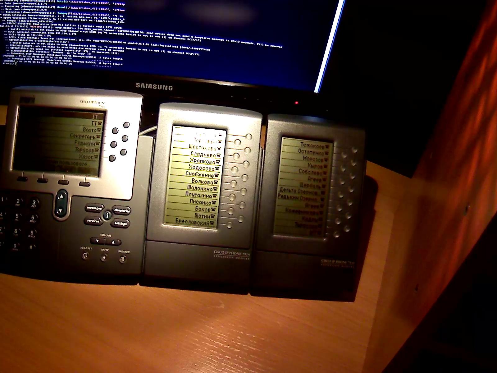

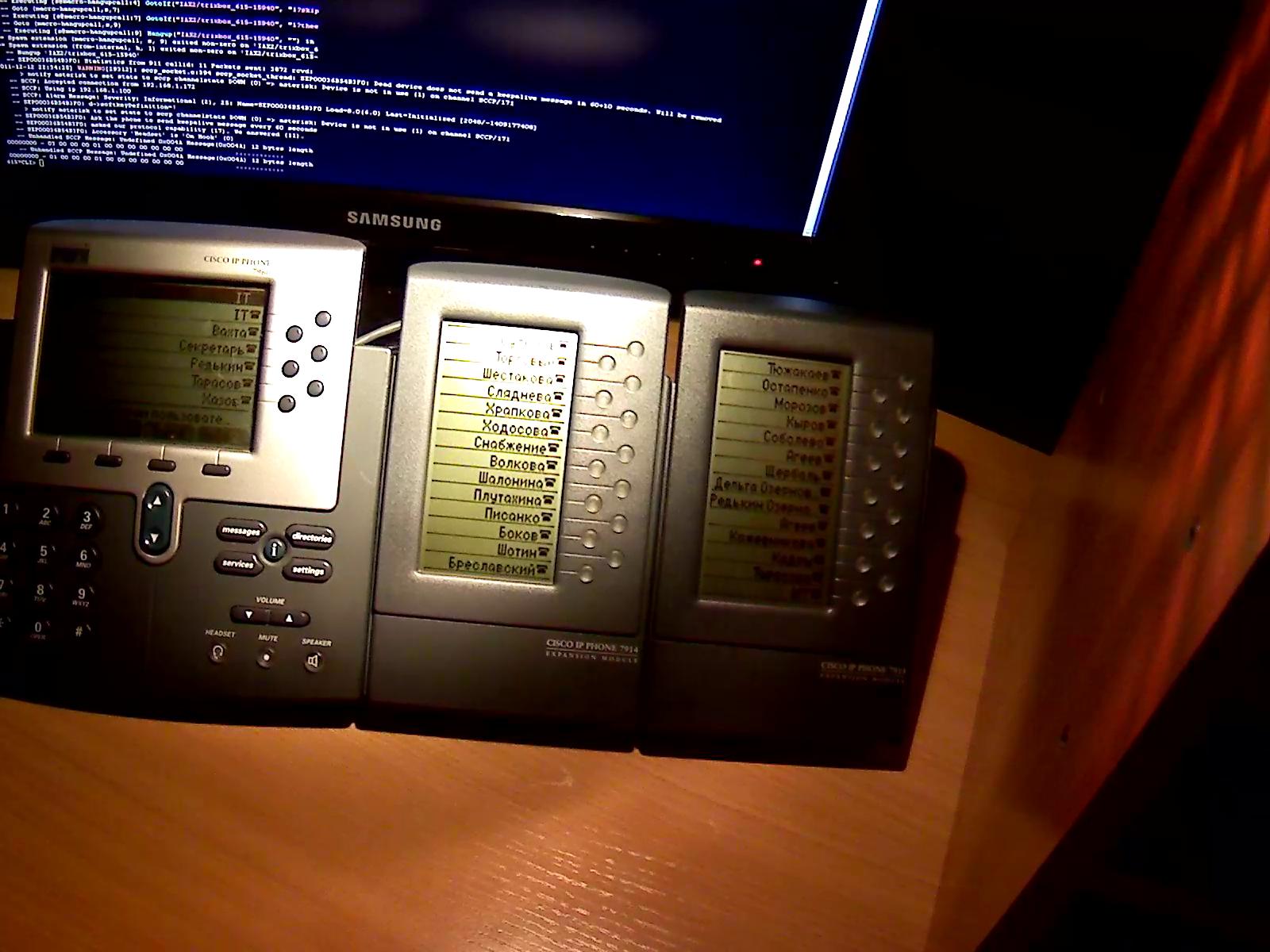

3) модуль 7915 на 24 кнопки с версией микропрограммы B015-1-0-4 Русский язык понимает? или ему так же нужно приложение локализации искать как и телефону?

3) Для старых модедей - только sccp.
см. фото
