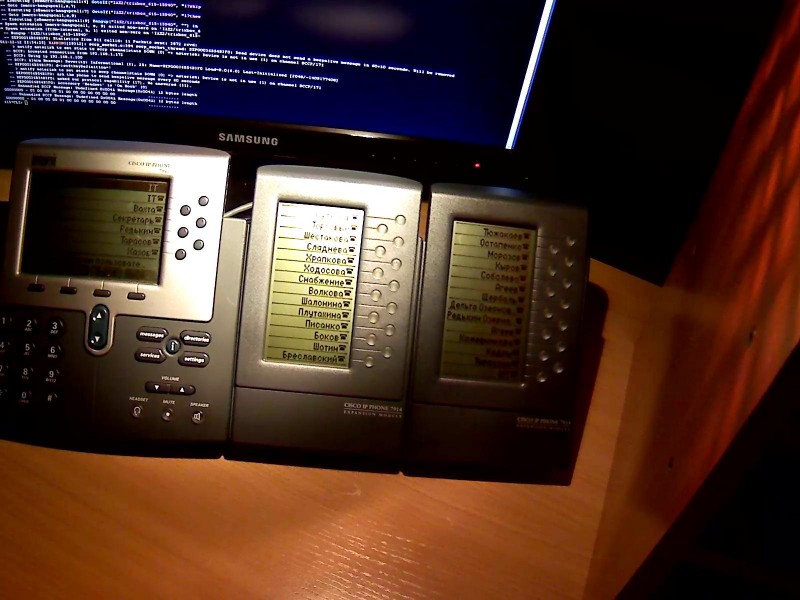

Уже долгое время пробую и запускаю связку Сisco IP телефонов и kerio operator (в данный момент 2.6.4) на asterisk ядре.

на данный момент работает autoprovision, прошивка sip 9.4.2SR3 для возможных моделей CP-6921, CP-7911, CP-7941/CP-7961, CP-7942/CP-7962, CP-7945/CP-7965, CP-7970, CP-7975.
Корректировка шаблонов для подключения доп.модулей CP-7914 / CP-7915.

3) модуль 7915 на 24 кнопки с версией микропрограммы B015-1-0-4 Русский язык понимает? или ему так же нужно приложение локализации искать как и телефону?

3) Для старых модедей - только sccp.
см. фото
4) странный cisco cp-7985 видеотелефон = Tandberg, только sccp. Компилируйте chan_sccp и изучайте конфиги.
