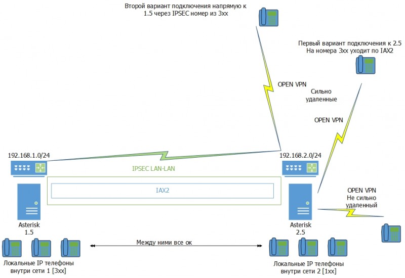

Приветствую всех.
Сломал уже всю голову, что с этим делать. Когда уже все сделано и настроено выяснилась проблема с которой пока не понятно, как бороться. Придумываются пока костыли, как раз на схемке показал (подключение доп линий на этих телефонах в обход IAX на прямую к другим АТС и звонков уже по тем номерам и соответсвенно на них, с тех АТС по ихним внутренним номерам тех АТС), но это как постоянный вариант судя по всему не пойдет. А выяснилось не сразу, потому что удаленные абоненты не сразу и не так активно стали использовать такой сценарий.
Но к сути вопроса.
Использую:
Asterisk 15.5.0
FreePBX 14.0.5.25
На схемке набросал, как получилось :) подключение, ну самую важную часть, если что нюансы еще можно описать.
Так вот удаленные телефоны подключающиеся по OPENVPN имеют проблемы со связью, когда звонок идет по IAX2
то есть либо сразу, либо через какое то время начинаются пропадания, лаги, бульканье и т.п., в общем разговаривать невозможно нормально.
И проблема у сильно удаленных, у более близких проблемки конечно тоже случаются но не так критично.
И главное, что это все именно когда звонок по IAX проходит. То есть те же самые телефоны подключающиеся напрямую к другой АТС таких проблем не имеют, маршрут тот же самый, просто минуем IAX.
Пока кое как так выкручиваемся, но это не удобно, сбивается простая нумерация, приходится по несколько номеров на каждом телефоне иметь и звонки делать по разным линиям, людям не удобно и не очевидно, особенно когда уже все запомнили постоянные внутренние номера, а тут надо все время думать что использовать, автоматом все не получается забить на быстрый набор. А если конференция понадобится или перекинуть какой то звонок, то это не поможет.
Что не так с этим IAX ?
Достаточно долго все было нормально, но вот по мере появления сильно удаленных телефонов это проявилось.
Может сумбурно пока написал, если нужна доп инфа готов все подробно описать и если на схеме, что непонятно тоже дополню.
Спасибо.
Re: Проблемы при звонках через IAX
IAX сильно различается даже от версии к версии Астера.
Еще как-то его использование можно объяснить простым проходом NAT (там всего 1 UDP порт вместо 2х в SIP), да экономией в транковом (многоканальном) режиме полосы сетевой (аггрегация пакетов). Но как я понимаю у Вас ни один ни второй случай в схеме не актуальны, плюс факт что реализация этого протокола на конечных устройствах явно не лучшая.
OpenVPN UDP?
OpenVPN TCP, а IAX2 - UDP.
Разницу замечаете? Или думаете, что IAX2/UDP будет инкапсулироваться в TCP?
Микротики? тогда вместо OpenVPN советую что-то иное - с GRE внутри.
Так Вы четко с UDP поверх TCP влетаете на грабли.
alex82
Сообщения: 11
Зарегистрирован: 14 янв 2019, 09:34
Сообщение alex82 »
Везде PFSense.
Понятно, попробую перевести удаленных на UDP, проверю.
Да, TCP стоит убрать, перевести на OpenVPN UDP..
Насчет SIP - попробуйте перевести несколько и посмотрите что там происходит - в Wireshark есть RTP Analyzer, там параметры delta, skew итп..
