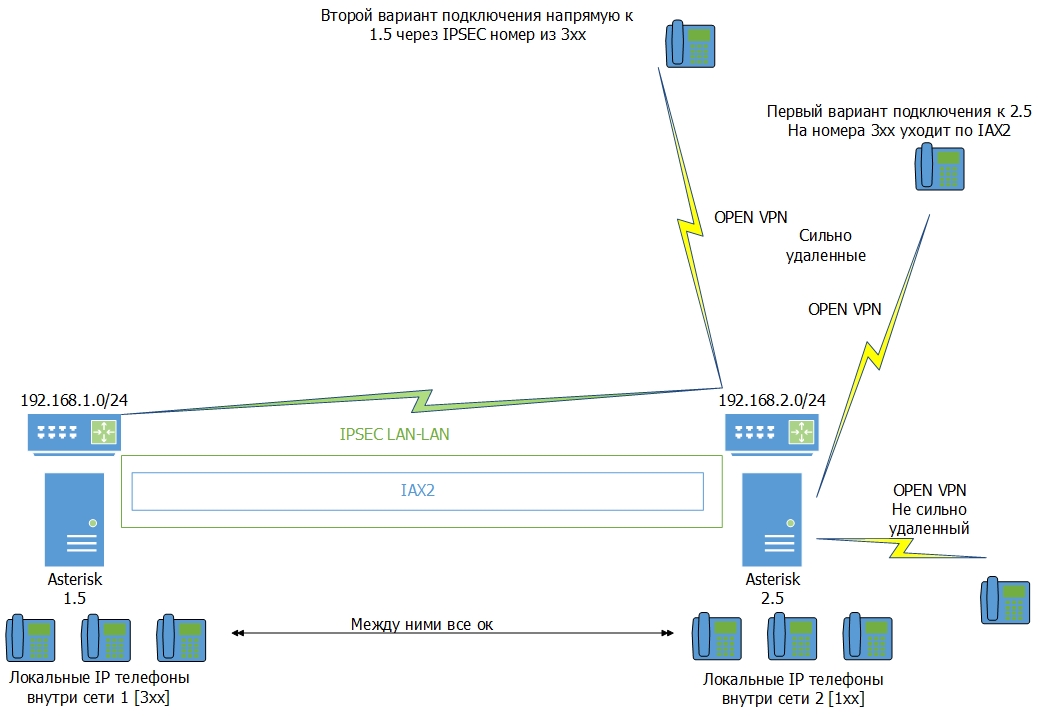

Сломал уже всю голову, что с этим делать. Когда уже все сделано и настроено выяснилась проблема с которой пока не понятно, как бороться. Придумываются пока костыли, как раз на схемке показал (подключение доп линий на этих телефонах в обход IAX на прямую к другим АТС и звонков уже по тем номерам и соответсвенно на них, с тех АТС по ихним внутренним номерам тех АТС), но это как постоянный вариант судя по всему не пойдет. А выяснилось не сразу, потому что удаленные абоненты не сразу и не так активно стали использовать такой сценарий.

На схемке набросал, как получилось :) подключение, ну самую важную часть, если что нюансы еще можно описать.
Так вот удаленные телефоны подключающиеся по OPENVPN имеют проблемы со связью, когда звонок идет по IAX2
то есть либо сразу, либо через какое то время начинаются пропадания, лаги, бульканье и т.п., в общем разговаривать невозможно нормально.
И проблема у сильно удаленных, у более близких проблемки конечно тоже случаются но не так критично.
И главное, что это все именно когда звонок по IAX проходит. То есть те же самые телефоны подключающиеся напрямую к другой АТС таких проблем не имеют, маршрут тот же самый, просто минуем IAX.

Еще как-то его использование можно объяснить простым проходом NAT (там всего 1 UDP порт вместо 2х в SIP), да экономией в транковом (многоканальном) режиме полосы сетевой (аггрегация пакетов). Но как я понимаю у Вас ни один ни второй случай в схеме не актуальны, плюс факт что реализация этого протокола на конечных устройствах явно не лучшая.
OpenVPN UDP?

OpenVPN TCP
Советуете на SIP перейти?
То есть я просто делаю транк между астерами по SIP и в рутах его указываю вместо IAX ?

Микротики? тогда вместо OpenVPN советую что-то иное - с GRE внутри.
Так Вы четко с UDP поверх TCP влетаете на грабли.

Везде PFSense.
Понятно, попробую перевести удаленных на UDP, проверю.
