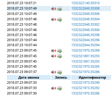

Добрый день! Помогите пожалуйста разобраться!
В CDR отчете неправильная дата звонка - меняются только секунды и часы, а минуты зависли на 7-ой минуте независимо от даты отчета и интервала.
Звонки пишутся в mysql, а там дата и время правильное.

После этого, не сразу, но я заметил уже позже что в отчете дата любого звонка всегда стоит на 7-ой минуте, не знаю связано ли это с изменениями конфигурационных файлов или еще с чем-то, но то что откатил настройки обратно и картина та же - это совсем не понятно. Неделю уже не могу разобраться, конкретно такой проблемы найти не удалось, подскажите пожалуйста в чем может быть дело и что посмотреть, необходимую информацию предоставлю.

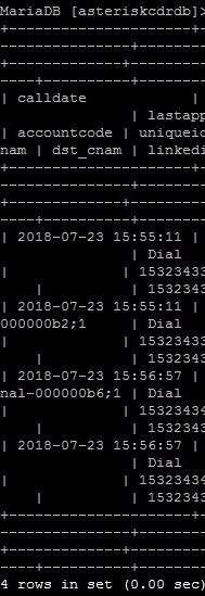

Сделал запрос в базу mysql:
SELECT * FROM cdr WHERE calldate>'2018-07-23 15:54:49';
В самой базе значения правильные, в чем проблема не понимаю.

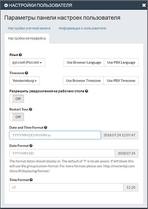

Большое спасибо за помощь!
Проблему удалось решить через настройки пользователя в UCP FreePBX.

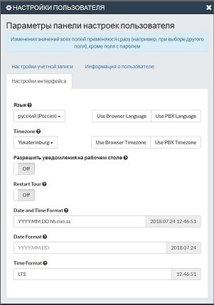

megapoint
Сообщения: 4
Зарегистрирован: 23 июл 2018, 09:16
Re: FreePBX 14 дата звонка в отчете CDR
Сообщение megapoint »
Нет, не только LTS.
Открыл UPC, зашел в настройки интерфейса пользователя и заменил в Date and Time Format - HH:MM:ss на hh:mm:ss - после чего, сразу, отобразилось правильное время в самих настройках.
В отчете CDR по прежнему отображалась 7-я минута. И уже после того как LT заменил на LTS отчет стал выдавать корректное время.
Je compre!
MM - означает для сервера месяц, а
mm - минуты.
