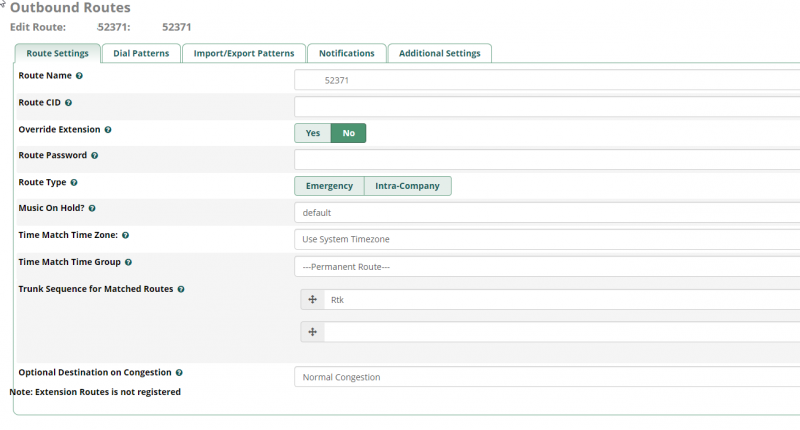

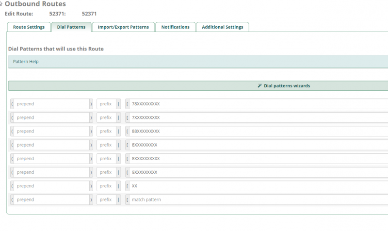

Ну настройки часть 2
Outbound Routes ч2
Outbound Routes ч2
Outbound Routes
Outbound Routes

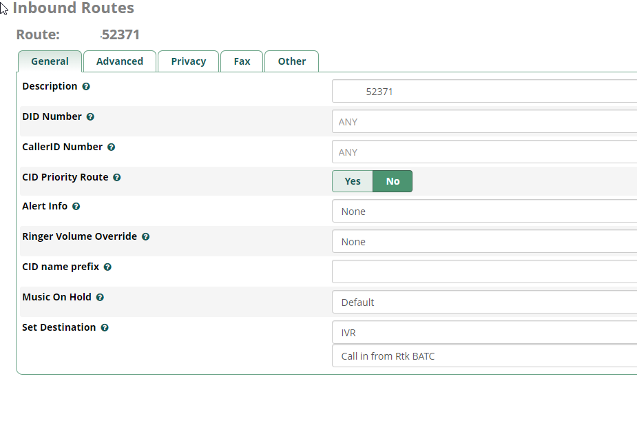

Inbound Routes
Inbound Routes

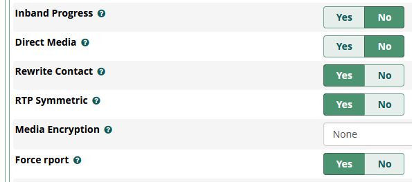

В моём случае похоже удалось победить, изменив State Timeout для UDP в настройках PfSense, в настройках транка вколючен rport.
