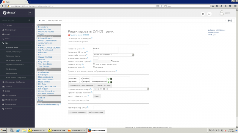

Вот скрин транка:

Уважаемый vesninsn! Актуальна не та каонфигурация, которая описана в файле chan_dahdi.conf, а та, которая работает. И это будет видно по
CLI> dahdi show channels
Судя по Вашему вопросу
vesninsn писал(а):что в нем не так?
Вы не открывали ни одну инструкцию по DAHDI, не говоря про Книгу о будущем телефонии. Я оцениваю такое пренебрежение как непрофессиональное.
Читайте документацию по конфигурированию DAHDI и пробуйте ещё.
