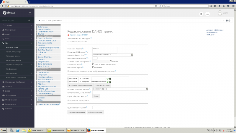

Вот скрин транка:

Уважаемый vesninsn! Актуальна не та каонфигурация, которая описана в файле chan_dahdi.conf, а та, которая работает. И это будет видно по
CLI> dahdi show channels
Судя по Вашему вопросу
vesninsn писал(а):что в нем не так?
Вы не открывали ни одну инструкцию по DAHDI, не говоря про Книгу о будущем телефонии. Я оцениваю такое пренебрежение как непрофессиональное.
Читайте документацию по конфигурированию DAHDI и пробуйте ещё.

ded спасибо за ваше терпение, проблема действительно была в группе, нашел ее и исправил, но видимо еще не до конци т.к. теперь гудок один проходит, а потом идет разрыв соединения, в логах отображается следующее:
-- Called DAHDI/g0/555555
-- DAHDI/1-1 answered Local/555555@from-internal-0000001b;2
-- Local/555555@from-internal-0000001b;1 answered SIP/GSM1-00000022
-- Executing [s@macro-auto-blkvm:1] Set("Local/555555@from-internal-0000001b;1", "__MACRO_RESULT=") in new stack
-- Executing [s@macro-auto-blkvm:2] Set("Local/555555@from-internal-0000001b;1", "CFIGNORE=") in new stack
-- Executing [s@macro-auto-blkvm:3] Set("Local/555555@from-internal-0000001b;1", "MASTER_CHANNEL(CFIGNORE)=") in new stack
-- Executing [s@macro-auto-blkvm:4] Set("Local/555555@from-internal-0000001b;1", "FORWARD_CONTEXT=from-internal") in new stack
-- Executing [s@macro-auto-blkvm:5] Set("Local/555555@from-internal-0000001b;1", "MASTER_CHANNEL(FORWARD_CONTEXT)=from-internal") in new stack
-- Executing [s@macro-auto-blkvm:6] Macro("Local/555555@from-internal-0000001b;1", "blkvm-clr,") in new stack
-- Executing [s@macro-blkvm-clr:1] Set("Local/555555@from-internal-0000001b;1", "SHARED(BLKVM,SIP/GSM1-00000022)=") in new stack
-- Executing [s@macro-blkvm-clr:2] Set("Local/555555@from-internal-0000001b;1", "GOSUB_RETVAL=") in new stack
-- Executing [s@macro-blkvm-clr:3] MacroExit("Local/555555@from-internal-0000001b;1", "") in new stack
-- Executing [s@macro-auto-blkvm:7] ExecIf("Local/555555@from-internal-0000001b;1", "0?Set(MASTER_CHANNEL(CONNECTEDLINE(num))=555555@from-internal/n)") in new stack
-- Executing [s@macro-auto-blkvm:8] ExecIf("Local/555555@from-internal-0000001b;1", "0?Set(MASTER_CHANNEL(CONNECTEDLINE(name))=)") in new stack
-- Executing [h@macro-dialout-trunk:1] Macro("Local/555555@from-internal-0000001b;2", "hangupcall,") in new stack
-- Executing [s@macro-hangupcall:1] GotoIf("Local/555555@from-internal-0000001b;2", "1?endmixmoncheck") in new stack
-- Goto (macro-hangupcall,s,9)
Не натолкнете еще раз дурную голову на мысль, что мои корявые руки еще не доделали?
Почему соединение обрывается, а не устанавливается?
