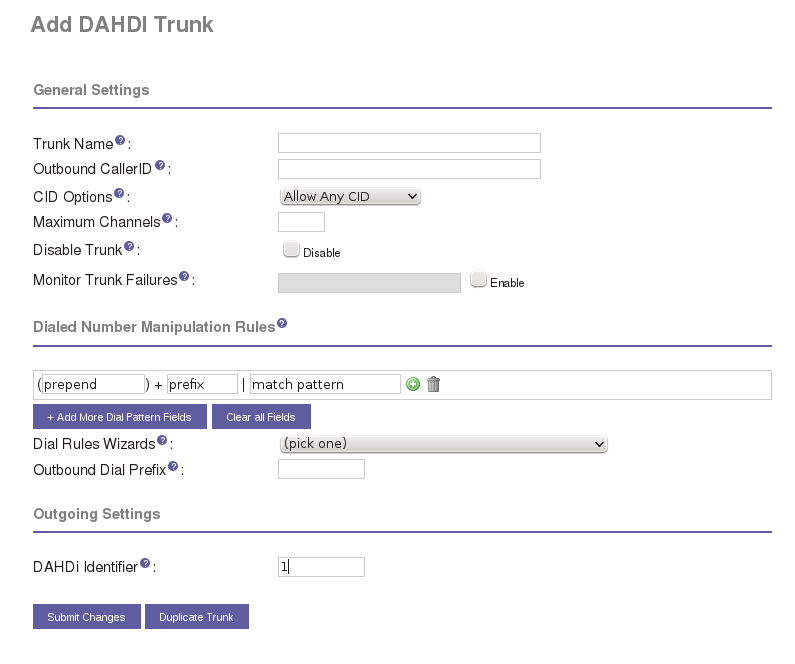

vesninsn писал(а):и где тут про создание группы?
Вам не нужно создавать группу. У вас всего один канал. На скриншоте - единичка, этот транк будет набирать номера как DAHDI/1/${EXTEN})
Но у вас конфигурация channels-dahdi.conf отсутствует по всей видимости.

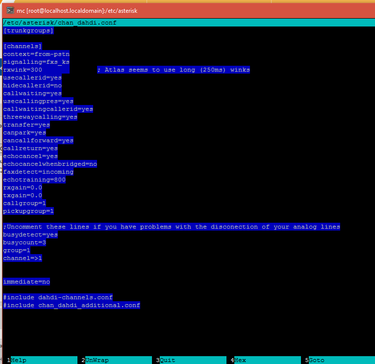

конфигурация в файле chan_dahdi.conf следующая:
что в нем не так?
