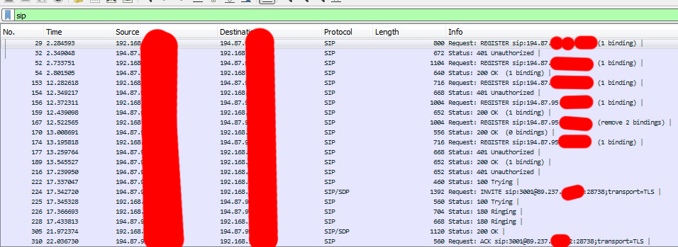

olegtsss
Сообщения: 28
Зарегистрирован: 29 авг 2019, 10:32
Re: astersik TLS и srtp
Сообщение olegtsss »
Проверил через openssl сертификат. Он содержит цифровую подпись и открытый ключ, все норм. Ключ содержит только ключ. PEM варианта нет. Вот интересная инфа, на рисунке привожу расшифровку ssl трафика. Рассшифровку выполняю ключем сервера (Asterisk.key), по-идее этот трафик может рассшифровать только сервер, но обратите внимание, что в качестве IP источника и получателя sip пакетов указаны адреса Астериск и Телефона. Т.е. это двунаправленный трафик.
А по поводу того, что вы пожалели, что ввязались в беседу, я скажу что вопрос безопасности трафика IP телефонии в основном никто не вникает, мол заработало и ладно. А вот начинаешь разбираться - оказывается не все так гладко.

Я выбрал для защиты TLS+SDES, инструкций полно, они рабочие, но на деле я привел доказательства того, что на выходе мы получаем TLS соединение, которое шифруется сервером, и не понятным ключем телефона. Есть вариант защиты UDP+DTLS. На самом деле отличная идея, т.к. UDP мне нравиться больше, чем TCP в TLS для вопросов телефонии. Использование VPN это отличная идея, в плане безопасности (IP Sec), но есть своя расплата. А именно необходимость поддержания VPN cоединения, что не очень хорошо для SIP клиентов на базе мобильных устройств, у которых быстро уходит батарея на это дело. Спасибо за консультации, думаю информация из нашего опыта будет кому-то полезна...
для вас новость что имея ключи http(sip) сервера можно расшифровать весь траффик к нему ?
в ваершарке вы показали tls трафик
сможете тоже самое сделать для srtp в обе стороны ?
вы не понимаете как работает sip tls/srtp, зачем вы его пытаетесь использовать ?

olegtsss
Сообщения: 28
ля вас новость что имея ключи http(sip) сервера можно расшифровать весь трафик к нему ? в ваершарке вы показали tls трафик" На скрине в wireshark виден трафик как к серверу, так и от него. Вас это не удивило?? С проверкой сертификата я разобрался. Остался последний вопрос, почему ключем сервера расшифровывается двухстороннее соединение.
"вы не понимаете как работает sip tls/srtp, зачем вы его пытаетесь использовать ?" - я понимаю, что вы хотите этим сказать, но ваш вопрос звучит странно для форума по Asterisk. Вообще очень хорошо, полезно и интересно разбираться в новых технологиях, набивать шишки и все такое По началу многое не понятно, в таких ситуациях полезно обратиться за помощью к сообществу.
Не знаю насколько вы понимаете, как работает tls, но вопрос "почему ключем сервера расшифровывается двухстороннее соединение" остался до сих пор без ответа.
olegtsss
Сообщения: 28
"сможете тоже самое сделать для srtp в обе стороны ?" - нет не смогу. Но вопрос про безопасность sdes тоже интересен. Если у вас есть какие-то практические знания по его расшифровке, было бы интересно их услышать.
