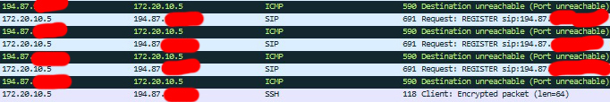

Астериск поднят на VDS. В дампе виден icmp отказ, приходящий от него.

Дебаг ничего не показывает. Даже не знаю куд копать.
