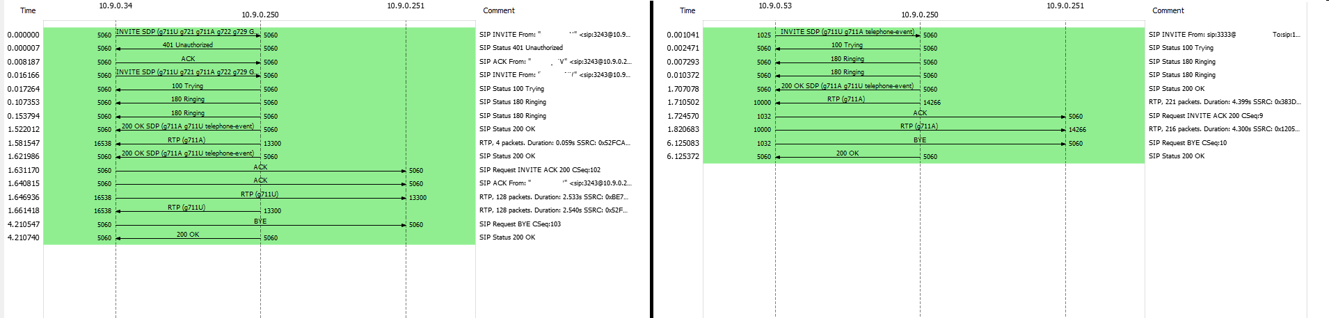

Слева поток между двумя телефонами cisco, голос проходит в обе стороны.
Справа avaya, голос идет только в 1 сторону.
Сообщения: 15770
Re: Asterisk + avaya 9620
Там где проходит - uLAW, там где нет - aLAW. Проблемы при транскодинге? Пакетизация?

Поставил ulaw принудительно в конфиге avaya - не помогло.
Пакет invite ничем, кроме authorization, не отличается от тех что шлёт рабочий телефон, но это исправлено insecure.
Ответы на них главным образом отличаются тем, что asterisk не отправляет на avaya второй SDP 200 OK.
RTP debug показывает пакеты в обе стороны, но отличаются порты.

Подскажите, могут ли влиять порты приёма RTP пакетов и отсутствие второго SDP 200 OK на отсутствие звука?
Сообщения: 15770
glazinpa писал(а): Подскажите, могут ли влиять порты приёма RTP пакетов
Да, могут.
В файле rtp.conf определён диапазон RTP портов на стороне Астериск = 10000-20000.
Если Avaya шлёт аудио не в этом диапазоне, то мимо. У вас в дебаге виден трафик на порты телефона и с порта телефона
to 10.9.0.53:10000
from 10.9.0.53:1154
а надо смотреть приёмный порт на Астериске.
