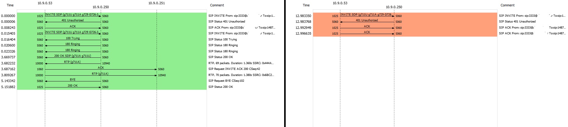

Добрый день!
Пытаюсь подключить телефон Avaya 9620 к Asterisk 11.21.0 (Elastix 2.5.0).
Загрузил sip прошивку 2.6.Х с оф. сайта avaya на веб сервер, указал адрес сервера и тд.
Телефон подключается, но есть следующие проблемы:
1. Дозвон до внутренних абонентов происходит только со 2 раза. Первый раз всегда короткие гудки.
2. Со второго раза звонок проходит, но голос идет только с аваи. На ней собеседника не слышно.
3. Если в настройках экстеншна параметр nat=yes, телефон тут же отваливается.
При звонка наружу проблем с дозвоном и слышимостью нет.
Перепробовал разные варианты настроек, ничего не помогает.
Подскажите пожалуйста, в каком направлении искать ошибку?
Ниже конфигурационный файл аваи и экстэншн.

1) Телефоны avaya 9620 и Астериск в одной подсети? Если да, то зачем экспериментировать с nat=yes?
2) Если
nat=no
то не надо
3) Какие кодеки используются? В конфиге 3333 не увидел никаких параметров на тему allow disalllow
Уберите из настроек на телефоне (пока)
SET ENABLE_G722 1
SET ENABLE_G729 2
4) Что видно в командной строке (CLI>), когда
glazinpa писал(а):Дозвон до внутренних абонентов происходит только со 2 раза. Первый раз всегда короткие гудки.
? Искать причины проблем по коротким гудкам - самая неудачная идея.

1) Телефоны и Астериск в одной подсети. Про nat просто пример странного поведения.
2) Установил qualify=no - не помогло.
3) Используется кодек g711. Указал в конфиге 3333 disallow=all, alow=alaw, alow=ulaw. Убрал из настроек телефона g722 и g729 - не помогло
4) При первом звонке (когда короткие гудки) в CLI ничего не выводится. При повторном вызове вывод такой
== Using SIP RTP TOS bits 184
== Using SIP RTP CoS mark 5

Re: Asterisk + avaya 9620

В обоих случаях Астериск отвечает на invite пакетом Unauthorized. Но в первом случае Астериск после получения пакета ACK sip:1487 пытается дозвониться, а во втором этого не происходит. Для меня загадка почему.

ded писал(а):http://asterisk.ru/knowledgebase/debug
Сообщения: 15731
Смотрите: при правильном диалоге INVITE (слева, зелёная картинка) телефон посылает INVITE, ему ответ от Астериска - Unauthorized (авторизуйся через www дайджест. Кто ты? Что ты? Может ты чужой?). И идёт второй INVITE, с авторизацией, он принимается Астериском и исполняется - Trying, Ringing, etc.
Неправильный диалог (справа, рыжая), после отлупа Unauthorized телефону пофиг, он посылает всё равно АСК. Ничего так не получится!
