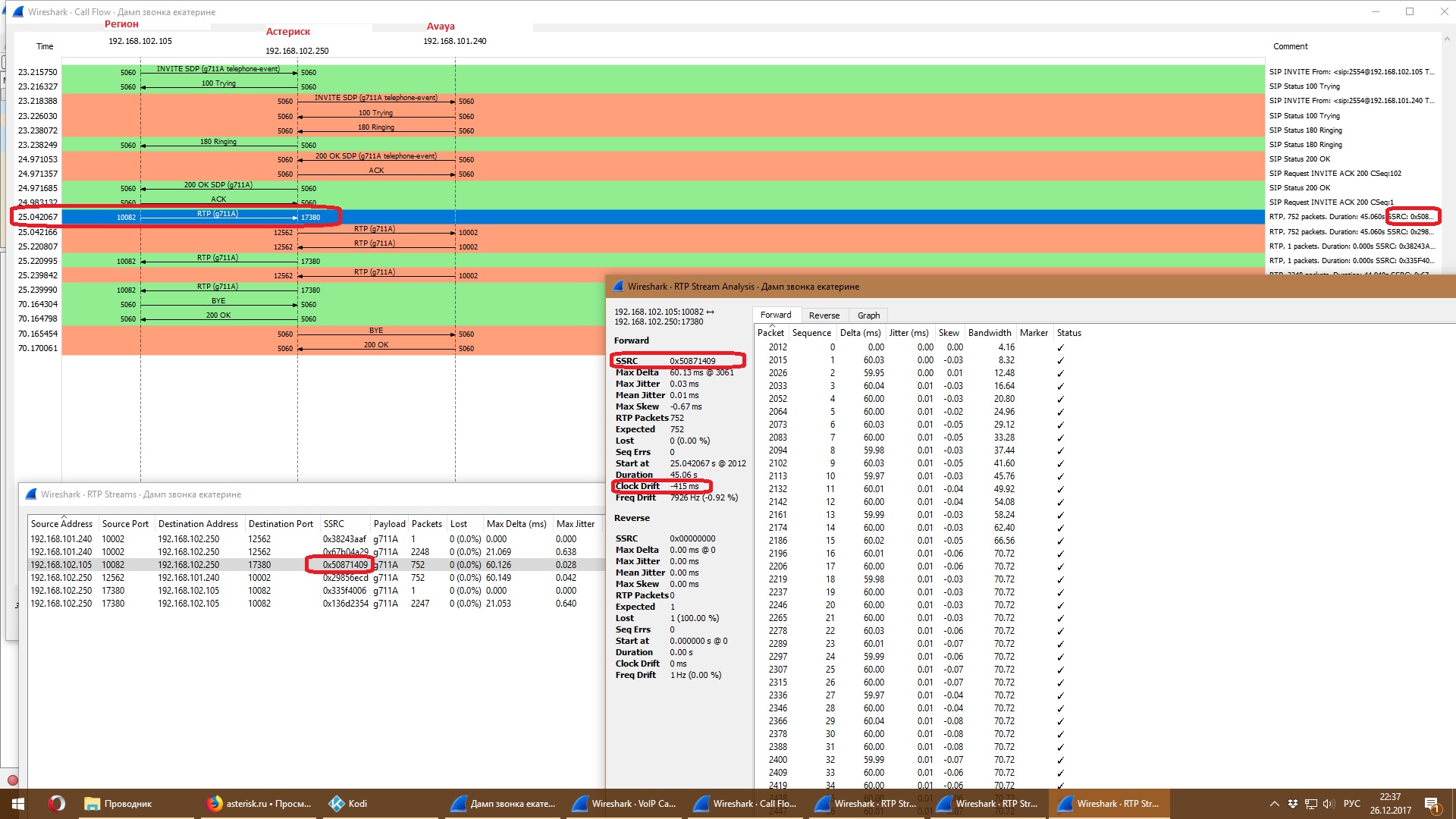

olegsenin писал(а):могу любые запрошенные скриншоты выложить...
192.168.102.104 и 192.168.102.250 - это что за устройства?

amateur писал(а):192.168.102.104 и 192.168.102.250 - это что за устройства?
регион и астериск соответственно

Если проблема в Clock drift, то пакеты с Региона уже прилетают со смещением...

Авайя отвечает тоже со смещением, но в -165...
Может на астериске часы назад как то сдвинуть? )))

Без трафика все таки трудновато разобраться. Проведите эксперимент - перенастройте "регион" на передачу RTP с кадром в 20мс. У вас сейчас от "региона" 60мс, а от IPO - 20мс. Вполне вероятно, что проблема решится.

amateur писал(а):RTP с кадром в 20мс
а что это за параметр и где его искать? DiffServ...?
Re: Рассинхронизация звука
А в обратку то прилетает лишь 1 пакет..
VAD активирован? Астер не матерится на прилет CN?

Zavr2008 писал(а):А в обратку то прилетает лишь 1 пакет..
Причем странный... Или наоборот нормальный, дрифта нет...
Zavr2008 писал(а):VAD активирован? Астер не матерится на прилет CN?
Со стороны Avaya выключен, со стороны Региона - тупо нет такой настройки )))

olegsenin писал(а):а что это за параметр и где его искать? DiffServ...?
Нет, это к DiffServ отношения не имеет. В вашем случае в каждом пакете RTP передается часть аудио-потока. Эта часть называется кадр (frame). Размер кадра может быть разным. Как я уже писал, от "региона" размер кадра - 60мс, а от IPO - 20мс. Получается, что для передачи 60мс речи, "регион" отправляет 1 пакет RTP, а IPO - 3.

Бинго! Снял я дамп с ИП телефона подключенного к Региону (192,168,102,25) и вот какая красота!
