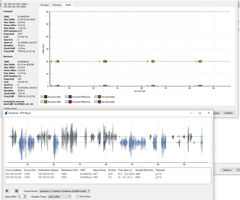

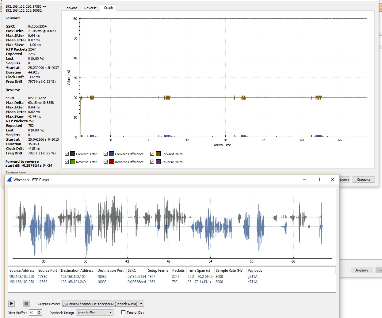

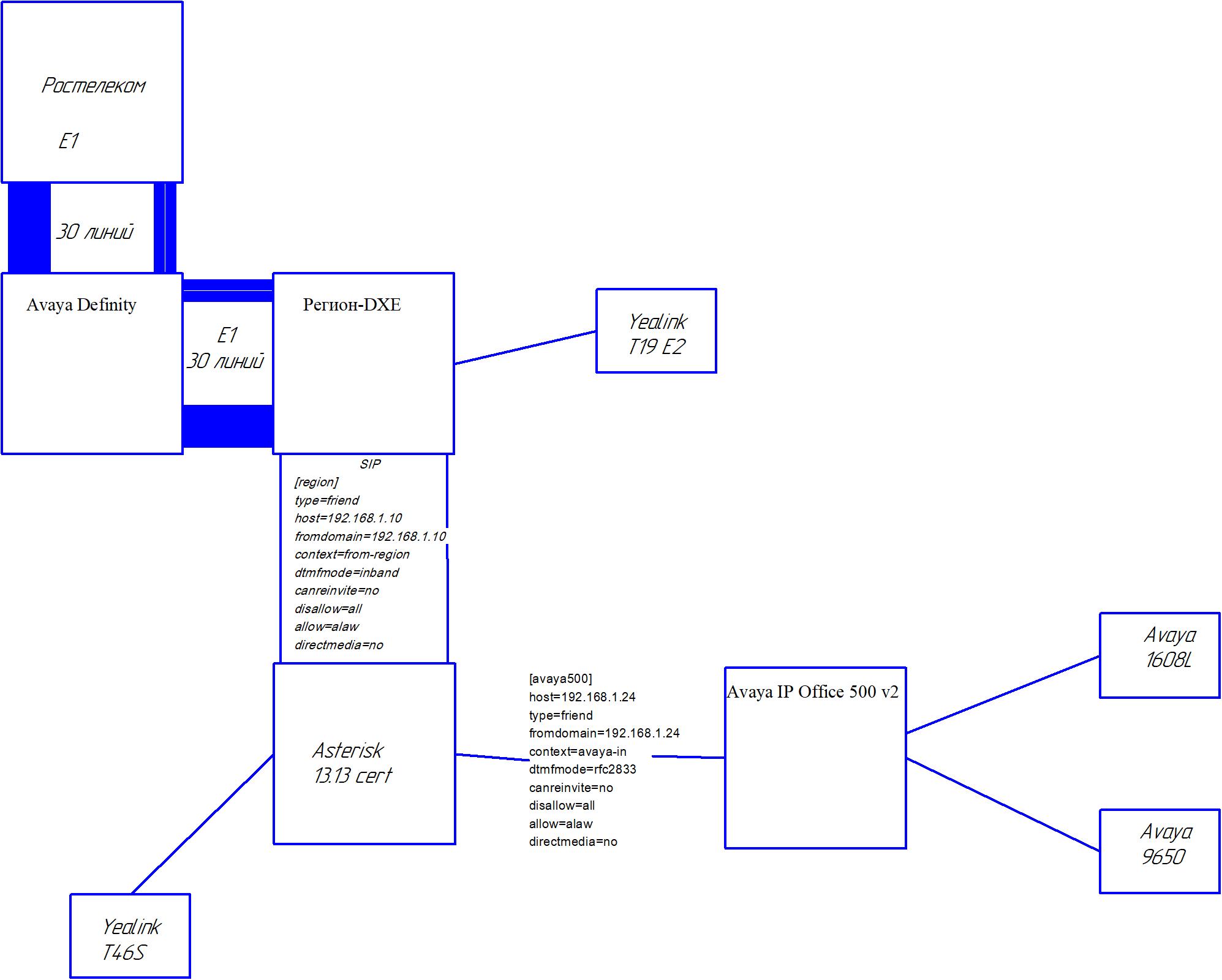

Имеется проблема на связке 3х АТС (смотри прикрепленную картинку "Баг голоса"), Регион - Asterisk - Avaya IP Office, при звонке с региона через Asterisk на "дорогие" аппараты (9650) Avaya появляется "дергание, пропадание букв" голоса. Причем только в одну сторону, от Региона в Avaya, голос абонента Авайи слышен хорошо, голос абонента региона - рваный.
Если звонки идут на "дешевые" аппараты (1608i) то голос в обе стороны отличный.
Сделал дамп звонков на астериске, различие нашел лишь в смещении/задержке голоса (см вложения). При прослушивании дампа слышно эхо...

directmedia=no менял на yes - тоже не помогло.
На другом компе, на другой виртуалке поднял новый дистр, собрал новый астер, попробовал, тоже не помогло.
DAHDI в сборке отсутствует, говорят он влияет на тайминг...
Дистрибутив 13.13 cert9
Схема и настройки АТС

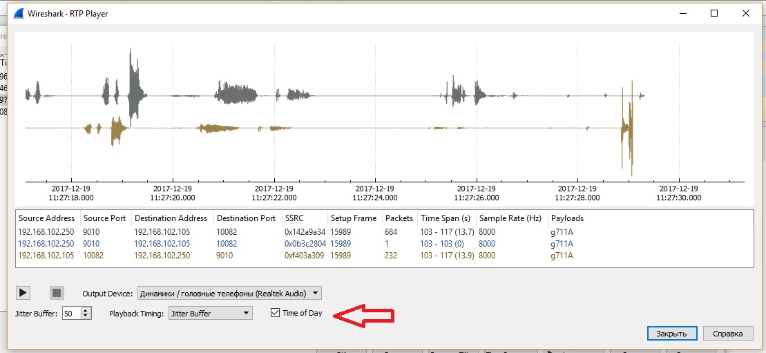

Ну и по скрину - закрыли спецом самое важное : RTP Analyzer параметры типа skew/delta/jitter ..?
Нахрен нам Ваш Player :)

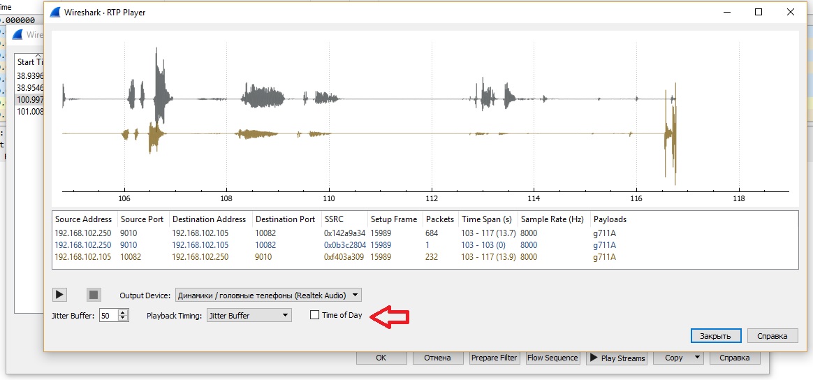

Сделал еще дамп, вроде как по этому дампу никаких проблем не вижу, голос чистый. Похоже опять Avaya IP Office херней страдает. Что с ней не так - не понимаю. Все перепробовал от кодеков до отключения всех эхокомпенсайций... :(
