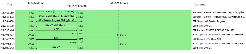

Прошу помочь разобраться в проблеме передачи голоса.
есть "свисток" E171 подключен через chan_dongle
есть билайновский SIP транк
если звонки приходят с dongle на внутренние номера, то все ок
если звонить с внутренних номеров на билайновский SIP транк, тоже всё ок
сделал для внутреннего номера "follow me" с переадресацией на сотовый через билайновский SIP транк
если звонок был с внутреннего номера на этот внутренний с "follow me", то нормально уходит на сотовый
если звонок пришел с dongle на этот внутренний с "follow me", то звонок идет, а голос нет
выкладываю tcpdump такого звонка
делал как описано тут: http://asterisk.ru/knowledgebase/debug
судя по картинке - странно ведет себя мой астер
что-то не то шлет на билайновский SIP транк

сори
у меня небыли прописаны
nat=
localnet=
щас всё нормально голос идет
