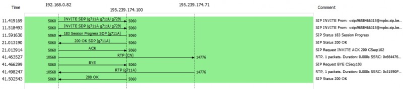

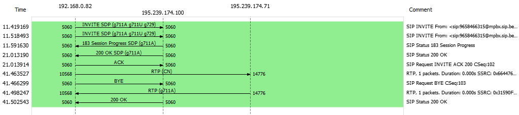

выкладываю tcpdump такого звонка
делал как описано тут: http://asterisk.ru/knowledgebase/debug
судя по картинке - странно ведет себя мой астер
что-то не то шлет на билайновский SIP транк
