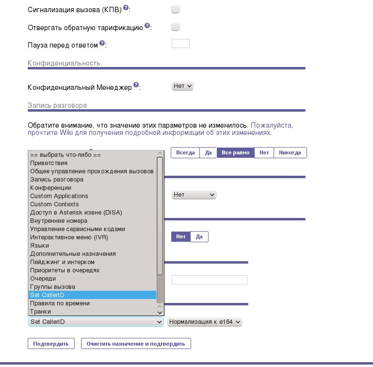

Я так вижу что у Вас не 13 FreePBX ?!
В 13 одно из изменений как раз коснулось этого модуля, THIS WIKI HAS BEEN UPDATED FOR VERSION 13 OF YOUR PBX GUI
Как теперь его крутить вертеть не понятно ...

Странно, вопрос остается открытым и непонятным для PBX 13 ...
