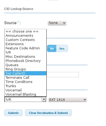

Делаем сначала входящий маршрут (для понимания и примера)
ANY DID / _8ZXXXXXXXXX и направляем его в созданный уже Set Caller ID там в правило для восьмёрок (звонок с 84951234567)
+7${CALLERID(num):1} - на выходе получается звон/ят с +74951234567
откуда оно направляется на группу, ИВР, или ещё куда.
[from-pstn-custom] не нужен.

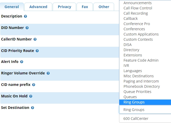

Но в Inbound Routes в Set Destination что то не нахожу Set Caller ID
И с +7${CALLERID(num):-10:10} я правильно правило написал?
Да,по инструкции все верно с кодом..
Осталось понять как его применить...
Re: Set CID
Есть, если Вы создали такой объект.

Насколько я понял из дискуссии ,нужно:
1.Создать в модуле Set CallerID нужный параметр.
1.В нужном Inbound Routes добавить в пункте Set Destination Set CallerID
Но у меня нет в Inbound Routes в поле Set Destination этого Set CallerID
Re: Set CID
Значит мы выяснили с Вами, что у Вас нет, а у нас есть.
