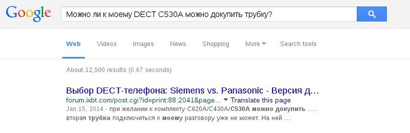

Подскажу как получать ответы на свои вопросы: набираете в Гугле "Можно ли к моему DECT C530A можно докупить как специальную трубку предназначенную для него, так в принципе и обычную трубку gigaset?"

ded, пробовал
и даже вот сейчас ваш запрос отправил в яндекс и получил страницу предложений по покупке и ни одного ответа на вопрос "можно или нет"
ну если здесь нельзя такие вопросы задавать, тогда откланяюсь и пойду задавать на других форумах

Сообщения: 15770
Re: Подбор телефона для домашней IP сети
при желании к комплекту C620A/C430A/C530A можно докупить ..... вторая трубка
