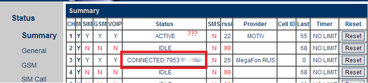

А было следующее:
Номер оператора был 101 и номер в GoIP был 101
При звонке на шлюз на номер 101 он его ставил в очередь на астериске, а астериск пытался отдать в SIP/101, но попадал не на номер оператора, а на шлюз GoIP на номер 101! Но я ведь по нему позвонил, шлюз смотрит, линия на которую передается вызов занята, отдает очереди ответ: "Ошибка 503" и дальше пытается набрать из очереди на SIP/101 и снова на шлюз и т.д.
Определил в конечном итоге когда начал звонить не на первый номер в шлюзе, а на другой и получал картинку (см. вложение)
Когда на одной линии статус CONNECTED а на другой ACTIVE. Хотя идет звонок всего 1. Потом понял!
Решил все просто. Изменил номера диспетчеров на 1001,... а на шлюзе оставил 101,...
ded спасибо! Вы профи!

А было следующее:
Я об этом писал три раза.
ded писал(а):101 - номер диспетчера, предполагается софт- или хардварный SIp телефон? С внутреннийм номером 101?
192.168.1.51 - Стоит GoIP 8 - отлично! И в то же время настройки этого пира содержат тот же username - 101!
Diversus писал(а):Решил все просто. Изменил номера диспетчеров на 1001,... а на шлюзе оставил 101,...
- неправильно. Вместо абстрактного непонятного номера 101 надо использовать номер карточки, которая там стоит, например 79012345678. ТОгда больше смысла в дебаге, журналах CDR.
