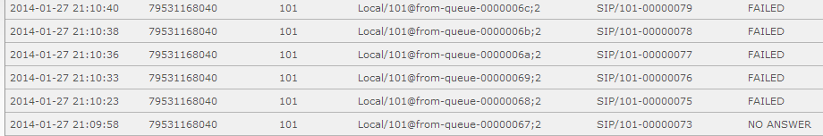

Вот пример во вложении, первый звонок прошел, я его сбросил. Потом пошли Fail.
Потом снова звонок Fail-ы.
