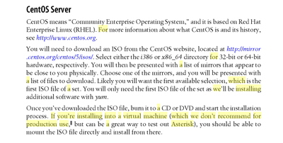

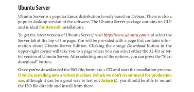

Это не мои слова, это сами разработчики говорят:
If you’re installing into a virtual machine (which we don’t recommend for
production use,‖ but can be a great way to test out Asterisk)

Out писал(а):ссылку мона и желательно на астериск 11?
http://ofps.oreilly.com/titles/9780596517342/
страница 35
