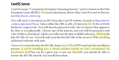

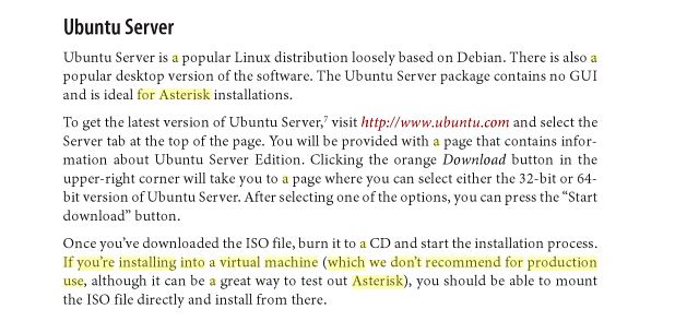

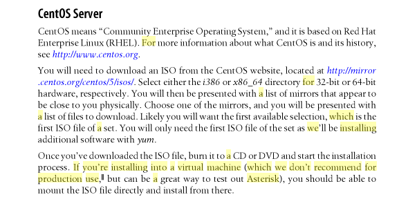

Это не мои слова, это сами разработчики говорят:
If you’re installing into a virtual machine (which we don’t recommend for
production use,‖ but can be a great way to test out Asterisk)
Re: Диагностика
вообще не кашерно любое RealTime приложение держать на виртуальной машине .
1. не известно какая система виртуализации поведет себя в тот или иной момент времени
2. как хостовая машина вопедет себя с этой виртуалкой
для тестов и поигратся - конечно да - виртуалка - но в бой RealTime на виртуалке утопия

Out писал(а):ссылку мона и желательно на астериск 11?
Желательно научиться искать самому.
http://ofps.oreilly.com/titles/97814493 ... stall.html
http://ofps.oreilly.com/titles/9780596517342/
страница 35
