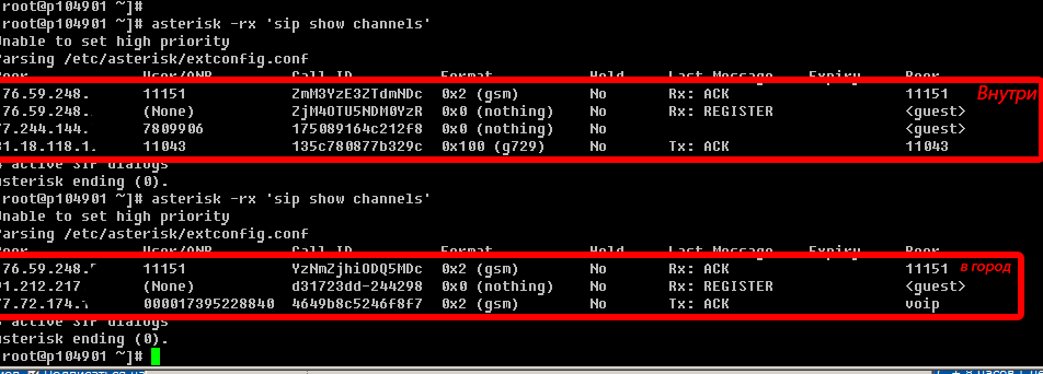

Причем! если я этот тран завожу на обычный софт фон, то разговаривая по софтфону задержки намного меньше...ИМХО затык где-то в астере.
Re: Проклятые задержки
отключите джиттер
во время разговора в локалке
asterisk -rx 'sip show channels'
и во время разговора через проблемный транк
mpw
Сообщения: 44
Зарегистрирован: 22 июл 2011, 04:36
Сообщение mpw »
Тоже не информативно,
Кроме того, что в город идет перекодировка с gsm на g729,
Но даже если всё установить в g729, ситуация не меняется в лучшую сторону
