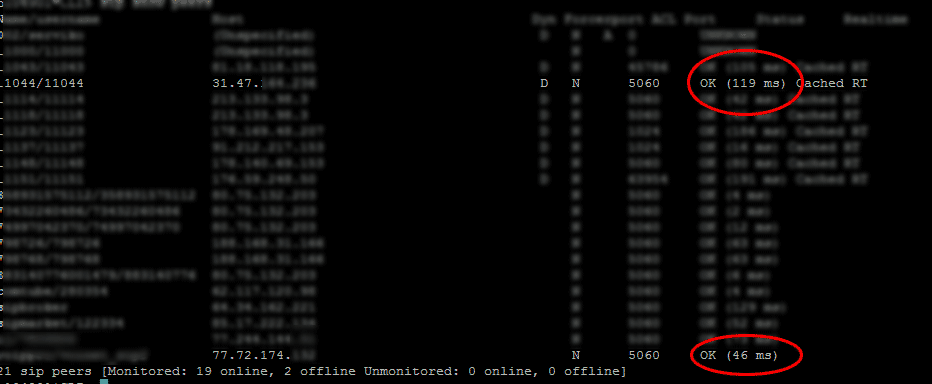

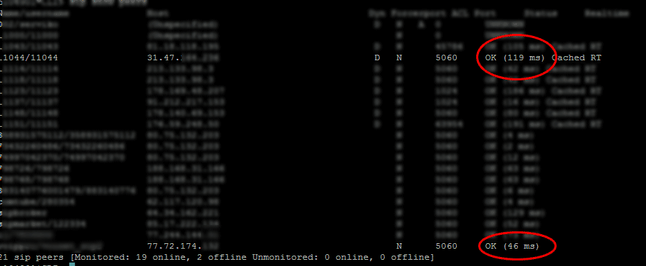

Ув. Гуру, подскажите откуда идут задержки в разговоре размером в 1 секунду?
Есть Я - номер 11044 (у меня Пинг 119 ms)
Есть Транк заграничный (46 ms)
Звоню через этот транк на городской номер, и слышу задержку в ОДНУ секунду.
Звоню через транк (собственный) и задержки практически нет.
Кодеки везде g729... можно ли как-то программно подавить эту задержку?
в SIP.conf сделал -
jbenable = yes
jbforce = yes
jbimpl = fixed
jbmaxsize = 300
Ничем не помогло:(((

Скрин

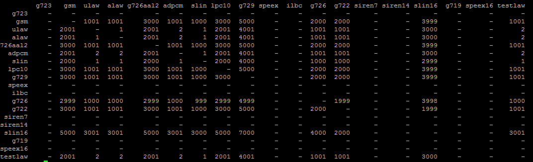

Re: Проклятые задержки
Возможно - алгоритмическая задержка, ввиду возможного транскодинга (присутствует g729!), при условии ну очень старого процессора!
Смотрим
CLI> core show translation
Сообщение mpw »
вот
Ясно, это не причина.

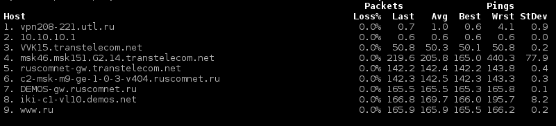

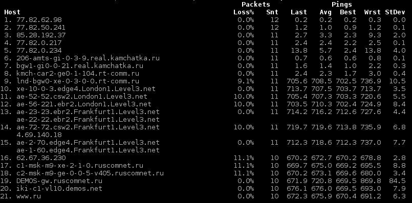

Если через транк (собственный) и задержки практически нет, а через провайдерский транк на городской номер - есть, то очевидно надо спрашивать у провайдера? Дело явно не в вашем Астериске. Ибо от провайдера до реального шлюза в том городе звонок может бежать даже через спутник связи на геостационарной орбите. Вот у нас есть клиенты в Петропавловске-Камчатском и Уссурийске, там спутник. Показать трассу от них? :)
Ясно видно - из Уссурийска по земле бежит, а не через космос!
а с Камчатки через Лондон, видать так ближею И там задержки сурьёзные!

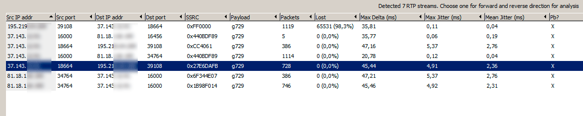

Сообщение mpw »
Вот анализ RTP
Ничего страшного в нем не вижу...
я не могу понять почему буффер джиттера невыравнивает задержку
