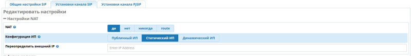

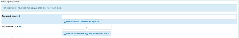

Сообщение fe55 »
Вот такие настройки NAT на Asterisk. На Mikrotik нет правил проброса. Я так понимаю если SIP поднялся то пакеты ходят. но нет звука и соединение разрывается через 3 секунды

печально что нет externadd, нет localnet. Нет отключенного SIP ALG в микротик, нет правила по t в IVR, нет отладки лога, ТС вообще сам на своей волне..
