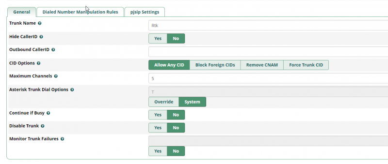

Приветствую так все по порядку!
1) Sip в FreePBX 16 включить можно включается в Settings -> Advanced Settings -> Вкладка Dialplan and Operational, а там строчка SIP Channel Driver нужно выставить both.
devset
Сообщения: 30
Re: FreePBX16 транк Ростелеком
Сообщение devset »

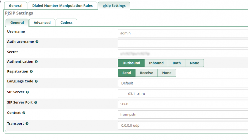

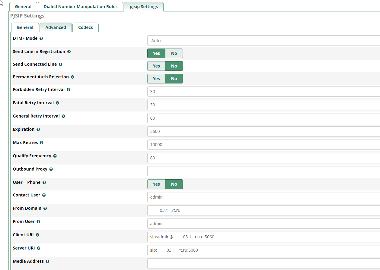

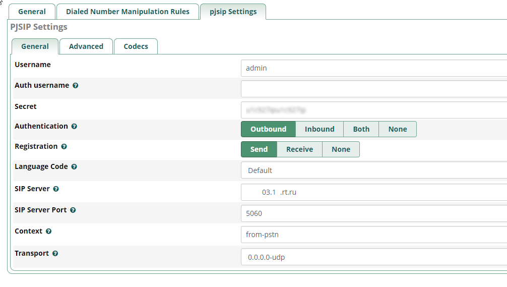

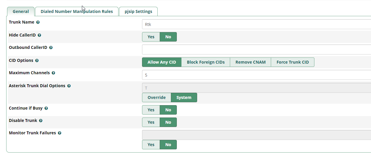

2) Транк с Ростелекомом по технологии PJSIP.
Вкладка PJSIP Settings настройки Advanced
Вкладка General
Вкладка General
devset
Сообщения: 30
Сообщение devset »

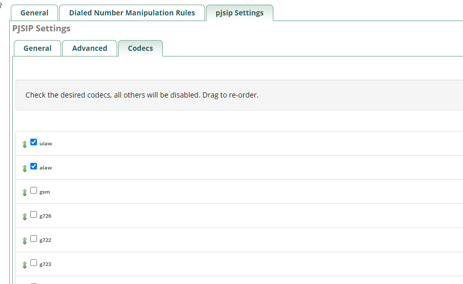

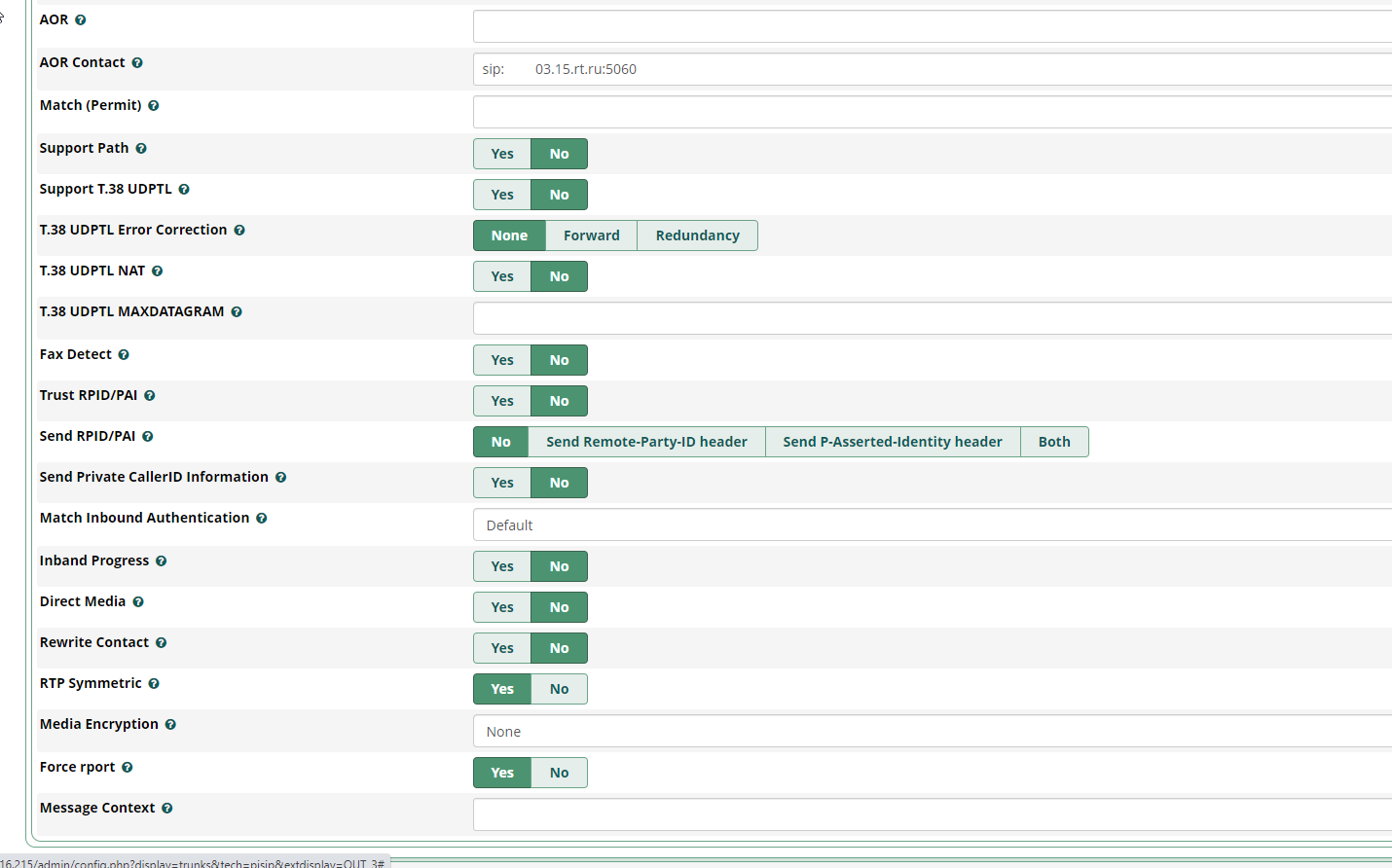

Ну и собственно вторая часть настроек ded прошу меня поправить если я что то указал не верно или не до конца указал в настройках.
Спасибо.
Кодеки
Кодеки

Вкладка PJSIP Settings настройки Advanced ч2
