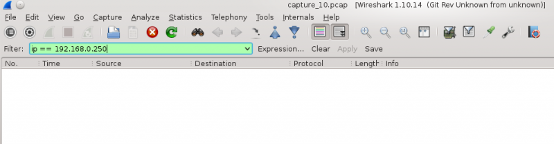

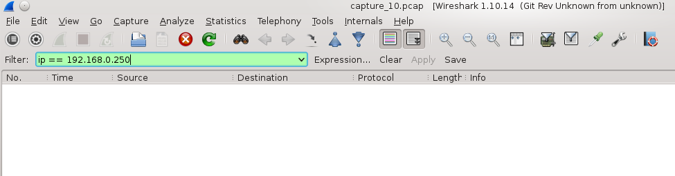

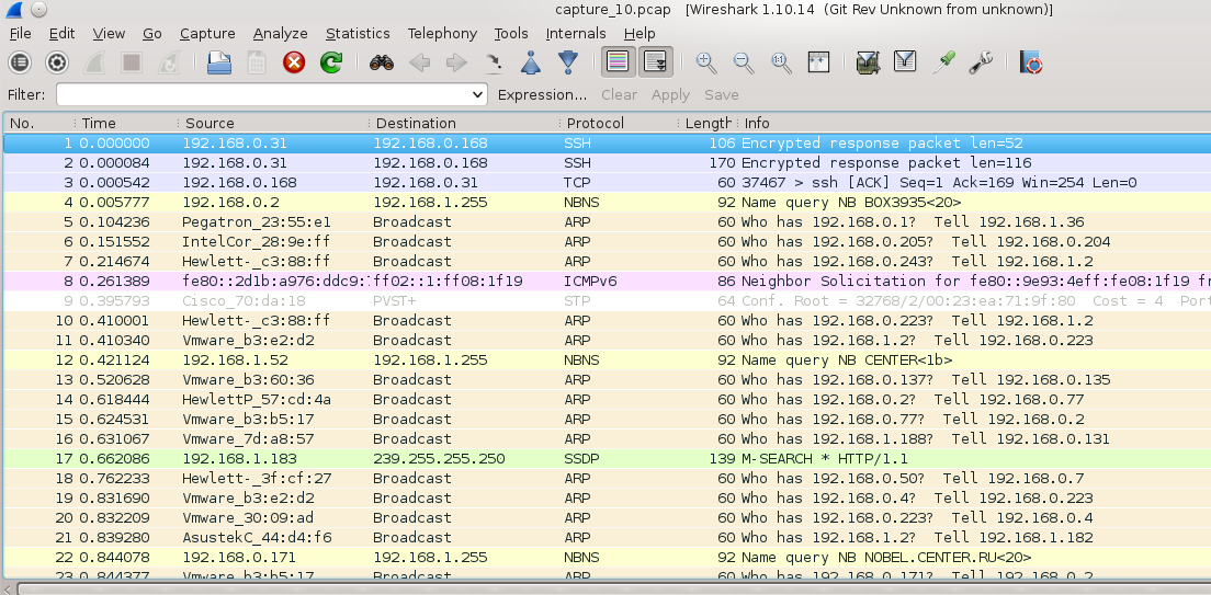

Я открыл первый pcap файл - там нет Н323 вообще. Адреса 192.168.0.250 - тоже. Непонятно, зачем дампили всё подряд? Все адреса, все подсети...
Как в этом теперь разбираться?

Я тоже проверил. Нет ничего того, о чём речь. Зато в избытке - всё что не нужно.

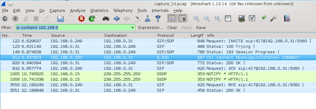

Да, действительно много мусора. Спасибо, завтра сниму логи по конкретным адресам. Я как понимаю, в логах нужно 192.268.0.250 Атс tde600, 192.168.0.240 dsp voip, 192.168.0.31 астериск, 192.168.0.249 sip телефон.
Хотя, странно. Если в вирешарк выбрать меню телефония-voip calls, и дале нажать кнопку folow ... Вирешарк построек структуру звонка. Со всеми ip, которые принимают участие в вызове. Версия вирешарк, самая последняя 2.2.7
