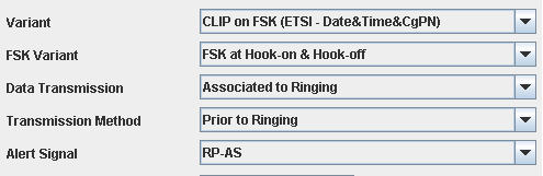

У провайдера выставлены следующие настройки
на шлюзе spa400
Номер определятся только после того как поменяю значение "Answer after". Например если вместо 2 поставить 3, то для следующего звонка номер определяется (!), а для всех остальных звонков нет.
Затем опять поменяю с 3 на 2, происходит тоже самое: для первого звонка номер определяется, для последующих - нет

Манипуляции с опция SPA400 никак не влияли на Caller ID. В итоге все заработало после переключения на стороне провайдера с сигнала уведомления (Alert Signal) с RP-AS на DT-AS (как на картинке).
Провайдеру большое спасибо за участие и быструю помощь.
