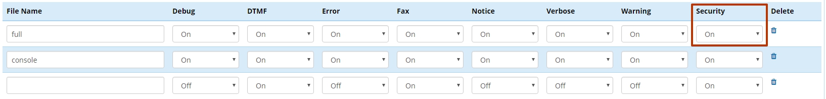

Уважаемые, есть такая проблема.
chan_sip.c:26164 handle_request_invite: Failed to authenticate device 200<sip:200@ИП_СЕРВЕРА>;tag=5946938e
[2016-12-15 10:13:58] NOTICE[2679][C-00000281]: chan_sip.c:26164 handle_request_invite: Failed to authenticate device 200<sip:200@ИП_СЕРВЕРА>;tag=c337377d
Насколько я понял ,злоумышленник подменяет свой IP адрес , для устранения этой проблемы нужно пересобирать модуль Asteriska , что бы выдавать в лог его реальный IP, хотелось бы услышать мнения на этот счет?
Re: fail2ban+iptables настройка
использовать security логи
skynetyar
Сообщения: 439
Сообщение skynetyar »
Да но в FreePBX стоит галка Security но там не наблюдаю его IP все точно так же...
Скажите что делаю не так?
Нет похоже наврал...почему то нажал Submit и сразу посыпалось..,как исключить из лога определенный IP а то мой модуль спамит теперь в консоль..
