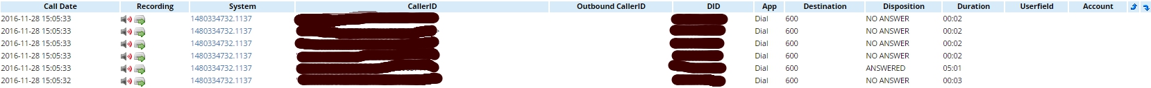

Добрый день!
Астериск 13 + FreePBX 13 транки type=friend
Помогите разобраться пожалуйста, почему в CDR попадает аж по 4 записи звонка?!
Один как ANSWER а другие три как NOANSWER с точностью до секунды.
Где мог накосячить?
Есть подозрение что кол-во записей равно кол-ву телефонов (extensions) запись начинается с гудков а не с ANSWER поэтому столько записей?

К чему я все это, у меня код который отправляет письмо о пропущенном звонке
[ext-group]
exten => h,1,System(/usr/local/bin/sendEmail.pl -o tls=yes -f мыл@gmail.com -t мыл@gmail.com -s smtp.gmail.com:587 -xu мыл@gmail.com -xp пасс -u "NOANSWER- Пропущенный звонок от *${CHANNEL} <${CALLERID(num)}>" -m "Пропущенный звонок на группу: ${NODEST} ,с номера: ${CALLERID(num)} на канал: ${CHANNEL} ,время звонка: ${STRFTIME(${EPOCH},,%C%y-%m-%d в %H:%M)}")
exten => h,2,Macro(hangupcall,)
Ну он собственно и шмаляет письма даже на отвеченные вызовы...
