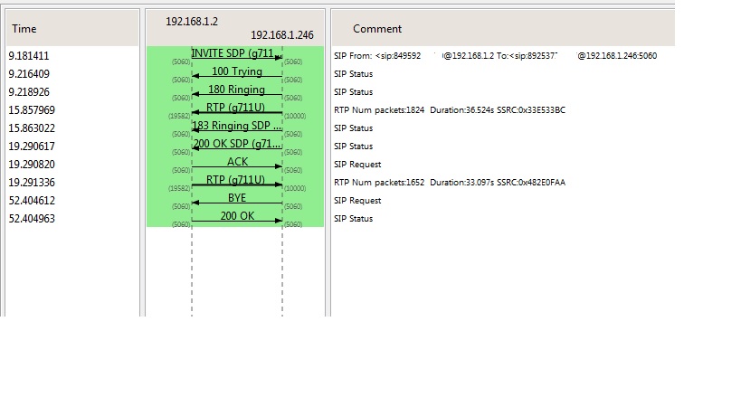

Подскажите пожалуйста.
Настроил GoIP и свой asterisk по инструкции - http://myasterisk.ru/device/1807/
При наборе проходит вызов на стороне вызываемого, поднимаем трубку и слышим длинные гудки с одной и другой стороны. Через 19 секунд прекращаются гудки и связь начинает работать.
Снял дамп с астериска (во вложении), ничего странного не увидел.
Буду благодарен за помощь.

У Вас меняется SSRC в RTP. Это говорит о том, что нихрена не читаете форум этот и Будущее Телефонии тоже..
Курим входит ли в localnet этот пир, есть ли directmedia=no, что за роутер и выключен ли там SIP ALG.
Учимся не ерунду выкладывать во "вложении", а sip debug и лог консоли Астера..
Re: Проблема с исходящими звонками через GSM-шлюз GoIP4
SSRC как раз не меняется
два разнонаправленных потока RTP
в любых направлениях вызова есть потусторонние гудки или только в сторону GSM?

После поднятия трубки на обеих трубках длинные гудки без постороннего шума. Через 19 сек связь устанавливается и на экране телефона начинается отсчет времени.
