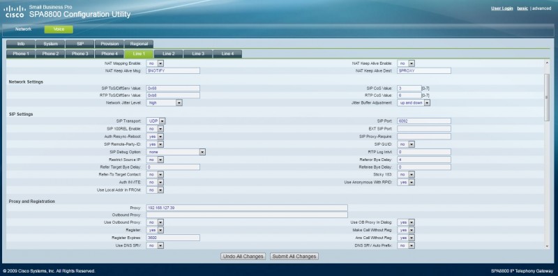

Re: 2 транка во входящем маршруте
Maksimko писал(а):Только шлюз не хочет регистрироваться на Астериске.
Руки свои не хотите выпрямить? http://trustore.ru/article/asterisk/170 ... or-freepbx
Proxy - адрес для регистрации линии FXO и осуществления исходящих и приёма входящих звонков на сервере PBX;
Outbound Proxy - необязательный параметр, адрес сервера для исходящих звонков, используется помимо основного Proxy для резервирования;
Register - для регистрации на сервере PBX;
Последний раз редактировалось ded 03 окт 2016, 11:23, всего редактировалось 1 раз.
Maksimko
Сообщения: 12
Зарегистрирован: 30 сен 2016, 15:45
Сообщение Maksimko »
Так и стоит, Registration : Failed
