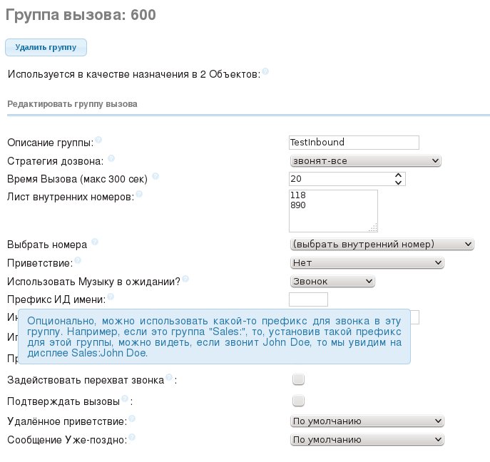

Использовать не озвучивание, а текстовый префикс. Типа En: Ru: как на картинке

Почти всё так, кроме малой малости: операторы группы 600 и 601 одни и те же люди. Чтобы чеоловеку было понятно на каком языке начать говорить - лучше прфикс текстовый в Caller ID name.
Re: Уведомление оператора до соединение с клиентом.
Ах, вон оно как. Ну тогда да, запихать что-то в callerid(name) да и дело в шляпе.

get_on_top, у вопрошающего FreePBX, так что имеет смысл решать вопросы по возможности стандартной вебмордой.
Как правильно отметил ded, префикса в настройках входящего маршрута должно хватить с головой, если разные номера для языков. Тогда и группа будет одна.
Если же номер один, то ivr, разные группы и разные префиксы в группах.
